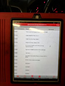

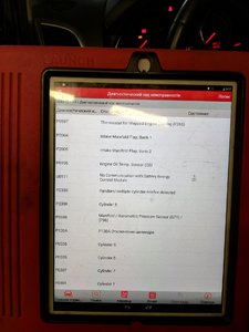

    Добрый день уважаемые форумчане! Может у кого была такая проблема, подскажите! И так суть проблемы: Audi q7 2007 год 4.2 fsi, неделю назад у автомобиля пропал разгон, то есть с места разгоняется тупо очень, при обгоне такая же ситуация. Вчера, когда пришлось поехать срочно по делам, загорелась лампа EPC, машину начало дергать, ели-ели разгонялась. Остановился, заглушил- все прошло, проехал километров 50-60 опять такая же история. На диагностику поеду на днях, в ауди не компетентен, боюсь чтобы "спецы" не развели. Пршу помощи

    Подключайте Васю, лог автоскана сюда, тольео после этого можно сказать что-тл конкретное. Пока что вариантов с два десятка с ценой ремонта от 100₽ до бесконечности

    вот логи диагностики...Опишу осмотр: катушки целые, свечу согнуло, компрессия 12-14, заслонки раздробило... мастер сделал чистку форсунок, две из восьми под замену (льют).

    А теперь выкидываем ланч в помойку, берем vcds и делаем нормальный лог по группам:
    1/2/3/8/32/34/35/93/140
    Условия: температура минимум 80, свет, обогревы, mmi, климат выключены, хх

    P0106 наводит на не хорошие мысли ... По остальному "букету" есть ответы в теме по ошибкам в разделе ремонт .

    Спасибо, купил у партнера и сделал диагностику, пока что общую. так как разбираюсь с этой чудо техникой. Прилагаю логи хотелось бы понять что и как делать дольше

    11 ошибок по 01-блоку (ДВС) :shock:Эта делается так: стираешь все ошибки по одной,лучше на заведенную,потом глушишь и опять заводишь,делаешь опять диагностику и то что останется из ошибок,именно ошибки выкладываешь,все подряд тут читать никто не будет... Все мы как ты начинали и советы даю то что уже проходили...Так же наблюдаешь через 2-3 дня,ошибка которая часто появляется,но при этом стирается,тоже выкладываешь... Многие ошибки через раз появляются,скажем по коллектору и т.п,не важно,остальное кодировки и что по опциям хочешь подключить,читай тут: http://www.audi-club.ru/threads/vag-com-vcds-kodirovki-adaptacii-poleznye-ssylki.243177/
    Это все что касаемо шнурка(диагностики VCDS),а по коллектору наверное лучше к спецам в личку обратится,думаю подскажут что лучше сделать!
