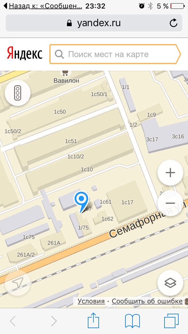

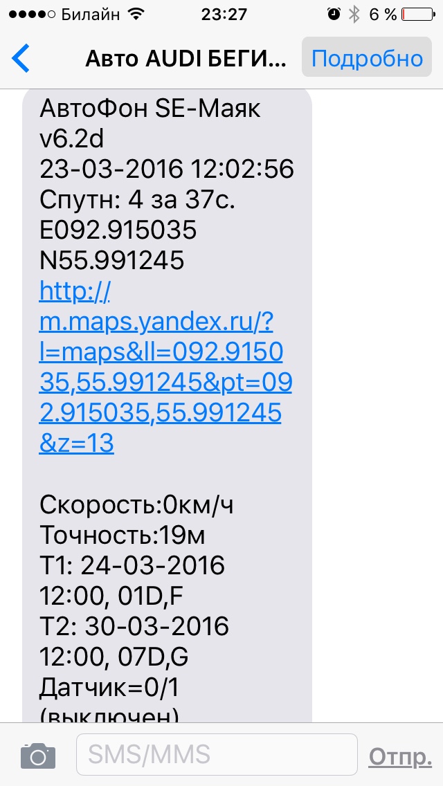

    Вот такая стоит. К питанию бортовой сети не подсоединена, свои батареи. Выход в эфир можно запрограммировать от ежечасно до один раз в месяц. Поставил один раз в неделю. СМС можно дополнительно запрос сделать. Но ответ придёт только в точно запрограммированное время, потом опять уснёт. И никаких сигналов. Размер - спичечный коробок. Точность определения 5-50 метров.

    работает везде где есть возможность принимать\получать смс. отображает как на гугл картах, так и на яндекс картах либо если не видит спутники по любым ближайшим 3 вышкам любых сотовых операторов, но при вышках точность метров 300-500, но все равно хоть ясно в каком районе машину искать. в комплекте идет сим карта серии term и специальный тариф автофоновский, по всей россии исходящие смс чтото около 1 рубля. Так же у кого есть автофон и возникают проблемы проверить баланс симки в настройках на смартфоне (если оператор МТС) поменяйте комбинацию с *100# на #100#:thumbup:
