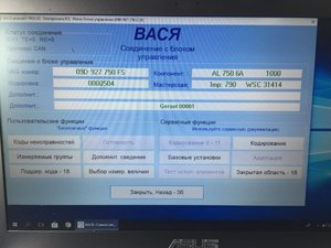

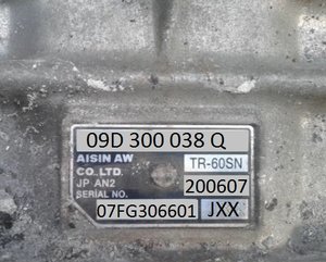

    Audi Q7 3.0 BUG 171kW 2008
    Всем Привет :)
    Вапрос такой, на что смотреть, на что ориентироватця при замене акпп, чтобы коробка не упалаб в защиту компонентов.
    Смотреть по коду ВАСИ или по наклейки на коробке ?

    в сервисе сказали если не по коду подобрать, так будет SAFE MODE, и машина не поедит, при переключении передачи будет стоять на месте, пока типо не сделаешь прошивку :)

    С толком обяснить можете ? Или только советами
    Будет SAFE MODE или нет ? надо именно по коду или без разницы ?
    После замены акпп на другой код нужна прописывать или нет

    Друг,знаю 2-3 человека,которые меняли АКПП на контрактный и нечего там не прошивали,мелочами не интересовался,если хочешь на 200% знать,обратись в личку автору этой темы http://www.audi-club.ru/threads/zamena-masla-v-akpp-zf-mosty-razdatka.344818/
    Скажет на 300% точно всю инфу....
