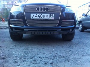

  3. denis_audi
    denis_audi Живу я здесь
    1 сен 2011
    1.200
    Ямало-Ненецкий АО
    BMW/Х5 4.8 2007г
    ну как то так
  4. denis_audi
    1 сен 2011
    1.200
    Ямало-Ненецкий АО
    BMW/Х5 4.8 2007г
    номера как такового нету ((( но защита отличная

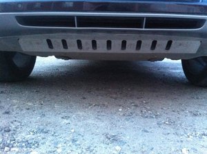

  5. Alex2509
    Alex2509 Живу я здесь
    16 окт 2011
    3.602
    Q7
    #125 Alex2509, 13 июн 2013
    Оригинальной защиты Алюминевой в природе не существует .... это на 99% стоит Protex 3.0305.1 или ALFeco (у них есть несколько вариантов алюминия)
    Судя по цене скорее ALFeco
  6. denis_audi
    1 сен 2011
    1.200
    Ямало-Ненецкий АО
    BMW/Х5 4.8 2007г
    все может быть

  8. denis_audi
    1 сен 2011
    1.200
    Ямало-Ненецкий АО
    BMW/Х5 4.8 2007г
    У меня ALFECO стоит сохранилась наклейка но номера не видно (

  12. Alex2509
    16 окт 2011
    3.602
    Q7
    http://www.alfeco.ru/catalog/audi/

  15. Alex2509
    16 окт 2011
    3.602
    Q7
    Да
    Нет .... передний фартук узкий от бампера остается штатный не прекрытый ......... да и вся защита штатная так же остается на месте и поверх нее уже ставится АВС-Дизайн

  17. Alex2509
    16 окт 2011
    3.602
    Q7
    Это видно по фото ........ АВС-Дизайн так не делает по понятным причинам

  20. denis_audi
    1 сен 2011
    1.200
    Ямало-Ненецкий АО
    BMW/Х5 4.8 2007г
    У меня ALFECO стоит сохранилась наклейка но номера не видно ( люминий на 3 стр смотри фото и по нему попробуй найти
