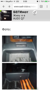

    Фото:
    [​IMG] [​IMG] [​IMG]

    а фотки можешь еще раз выложить ??? а то пропали ...

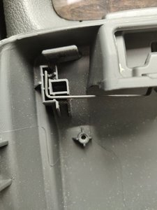

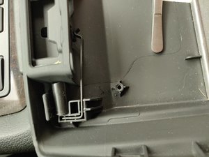

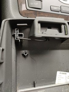

    Сделаю... я их вижу в 9 сообщении!!
      370,6 КБ
      295
  16. maxjpoll
    maxjpoll Живу я здесь
    27 янв 2012
    2.597
    q7 v12
    ну там есть только пиктограммы, без самих фото ... большие фото пропали

    Год назад разобрал подлокотник, подогнул пружину (ну оооочень тугая), поставил назад. Работает до сих пор.

    Audi Q7 4L 2012г.в. 3.0 TDI 245 CRCA
    Разобрал подлокотник, оказалось действительно все просто. Поджал пластмассовым цилиндром для крепости. Заодно избавился от скрипов, проклеив все маделином.
