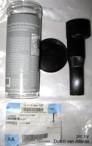

    Можно не выламывать этот ограничитель, а купить специальный переходник, которым пользоваться в тех редких случаях, когда это необходимо. Кстати говоря, с помощью него можно заправляться и на заправках с совсем широким пистолетом, приспособленным для грузовиков. Номер детали Ауди/Фольксваген 000-072-709. Точно знаю, что аналогичную штуку делает БМВ. Купил себе на всякий случай, с ней ездить спокойнее.

    Он где-то пробивается, где-то нет, вроде мне сказали что в этке есть она. Но такая штука точно существует :D - так как лежит у меня в багажнике.
    Может кому-то поможет - нашел у себя еще про аналог от БМВ - номер детали 16.11.0.440.157, фотку тоже прикладываю, может её в России проще купить.
