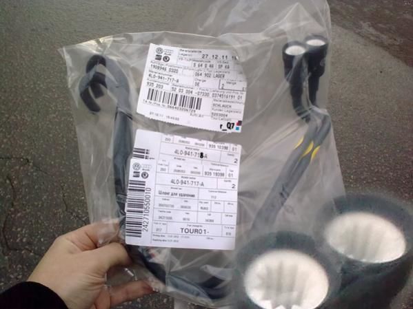

    Вот новые шланги.
    Они не буквой Z они мягкие - сегодня поставил.
    P.S. ОД кричал 6к за установку мол нужно снимать фары :) - Короче на 3.6 , 3.0 D - точно не нужно снимать фары :)
    Цена вопроса у ОД МСК на январь 2012: 1130р 28к.
    Срок 3 недели.

    В этой теме номера есть они как старые только на конце буква "A"
    Купить ты мож. по 1шт

    4l0941717a , 4l0941718a ???
  15. r_Q7
    r_Q7 Живу я здесь
    12 дек 2011
    4.173
    Audi Q7 4M
    Да...............
