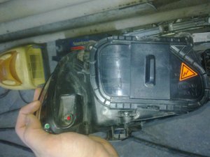

    Да это понятно, но он длинный буквой Z , куда он правильно, и как дальше прокладывается.

    Все правильно, бросаем к радиаторам чтоб грели воздух в шлангах!

    Что бы до конца уточнить где делаем "дыру": красный или зелёный? Спасибо.

    Я делал где красная точка у тебя

    Красный конечно!

    Ну вот и славно, всё теперь на своих местах.....респект!

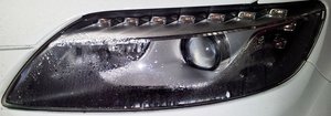

    Пока не сверлил, шланги старые, замена декабрь 2011. Вот что имеем, вторая такая же. Отправил фото партнёрам, обещали после 10 вердикт. "Дырявить" до новых шлангов думаю рановато.

    Охренеть :-( Не то что у меня было - можно сказать ............... У меня низ (полоска) и все но чтоб так ....... :-(((((((((((

    Вот у меня точно так же. Все эксперименты делаю на левой фаре. А на правой ничего не делаю. Результат нулевой -все по фиг.Потеют -если это можно так назвать-одинаково.:hot: Но думаю что проблема все таки в дренаже т.к позавчера в очередной раз снял фару просушил.отверстие паяльником нормальное сделал , собрал и на улицу. Пока боксы на пульт сдавал ,А фары уже потные. То есть получается ,они из-за разницы температур потеют ,а не из-за плохой герметичности, но судя по логике образования конденсата,он должен по мере прогрева фары от диодов и от ксенона исчезнуть т.к фара нагревается (у меня становится ощутимо теплой) Ан нет :shock::hot: все становится так как на фото т.е. влага не уходит. Так что боремся дальше

    Когда снял для просушки, я так понимаю весь конденсат стёк в угол фары, вопрос он какого цвета был? Вопрос возник т.к. у себя обнаружил что цвет конденсата отдаёт синевой, как омывайка, есть подозрение, что есть некая негерметичность и при срабатавании системы помывки фары она частично туда попадает или сочится.

    У меня просто конденсат(дистилят) так как при высыхании не остается следов на внутренней поверхности. Да и цвета оно прозрачного.Я уже писал про проверку на герметичность ( сто процентов фара герметична) Хрень какая то
