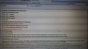

    Заранее заказал:
    1. Два комплекта шлангов (4L0 941 717 A, 4L0 941 718 A). Позже объясню почему 2.

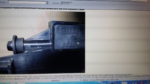

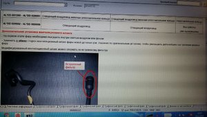

    Первый комплект шлангов (с белым фильтром) устанавливается в держатели фар, которые на внутренней стороне в нижней части фар.

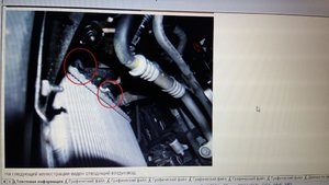

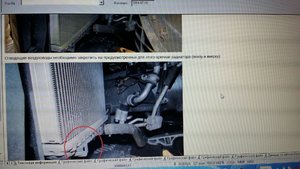

    Второй комплект устанавливается в том месте где пропаяли отверстие (это во внешней верхней части фар). Из-за разницы диаметров шлангов, я сперва вставил новый воздушный шланг длинной около 50 сантиметров (назову его переходник) на задний корпус фары, вывел его к двигателю и после подсоединил укороченный второй комплект шланга (тот который с белым фильтром), попутно вставив термоусадочную трубку и прогрел феном до полной усадки. Четыре всасывающих фильтра воздушных шлангов вывел по обе стороны ближе к двигателю, чтобы фары при остывании брали теплый подкапотный воздух.
    Получается что фара дышит, и во внутреннее пространство фары попадает только теплый подкапотный воздух и через два фильтра и через отверстие где вставлена губка.

    а разве эти шланги не для "удаления воздуха" .... или через них засазывает, когда фара нагревается или остывает?

    вообще идея правильного расположения шлангов - интересная. Я поиграюсь пока с одним (расположу выход\вход (где белый фильтр) возле двигателя ... а то у меня он уходил вниз к земле).

    Эти шланги с фильтрами для того что бы фара дышала. При нагревании воздух внутри фары расширяется и избыточное давление выходит через эти фильтра. После того как заглушили двигатель и выключили фары, воздух внутри фар остывает и сжимается, и засасывает теплый подкапотный воздух через эти шланги с фильтрами. Могу сказать одно, уже полтора года прошло как сделал - полет нормальный. В дождь/снег или любую другую погоду - фары не потеют вообще.

    Сделал я отверстие для второго шланга, протянул оба шланга к двигателю (как по мануалу). Скажу так: при включении ближнего света - фара потеет. Но, при остывании, за счет вент. отверстия и расположения выходов шлангов возле двигла, это запотевание уходит. Вечером поставил авто, на утро - фара чистая.

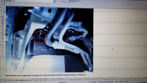

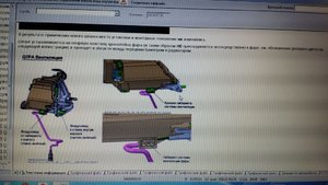

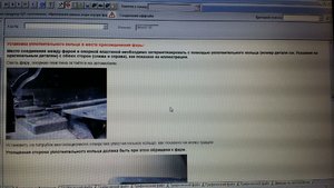

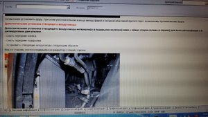

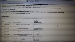

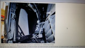

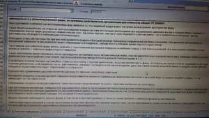

    есть TPI по запотеванию рейсталинговых фар на ку7. Мы себе все по этому TPI сделали и запотевания пропали раз и навсегда

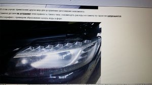

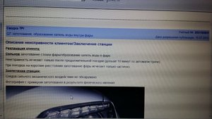

    TPI 2031608/9 от 10.07.2014
    Bigtime2000, Вадик.., Vital Q7 и 2 другим нравится это.

    TPI 2031608/6 and 2022764/1 pdf
