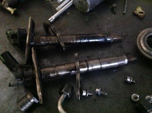

    Ну вот и все))))) Я решил проблему с запахом дизеля в салоне. Как я и писал выше, дело не в выхлопной система, а в прокладке форсунки (маленькая такая, медная). Сегодня мне ее поменяли и все закончились мучения с запахом))))) И не стало страшного цыканья мотора!!!!
    На фото две форсунки, одна как раз и сифонила.

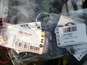

    Так же номера прокладок, которыне надо заказать. Цена 520 рублей за 3*2=6шт.
