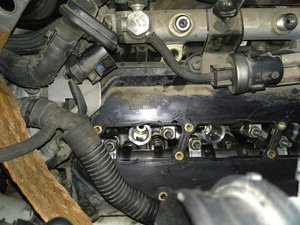

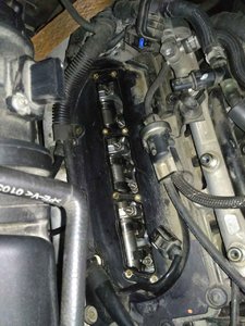

    Решил проблему запаха гари в салоне. Проявлялось только на холостых. Так же если нюхать при закрытом капоте то сильно воняло возле стекла спереди справа. ПО советам проверял коротыш с ним все оказалось ок. Потом наткнулся на статью на https://www.drive2.ru/l/6280223/, пообщался с этим человеком. Пообщался еще с wlapot и igor33 и решил что запах идет из вентилляционных отверстий для форсунок. Хитро изогнувшись можно было увидеть небольшой подтек карамельного типа рядом с колектором. Похоже это и была причина. Решил менять все 3 цилиндра, т к наверняка не знал какой именно подсирает.

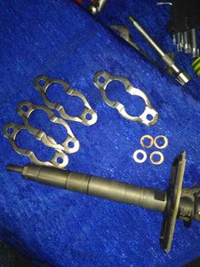

    Купил
    ‎‎059 130 216 C Кронштейн форсунки топливной
    WHT 000 884 Кольцо уплотнительное топливной форсунки
    ‎59 130 519 Сальник
    ‎59 130 119 Сальник

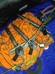

    Менять решил сам, т к в ближайшее время ехать надальняк и никого за день не нашел кто бы согласился делать. Перед снятием посмотрел видео . Придало уверенности и понимания что делать. Отдельное спасибо wlapot.

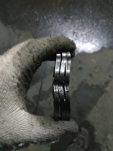

    Несмотря на пробег 240к форсунки вынялись легко все три. Тянул как в видео за трубку не откручивая ее(трубку) вообще. Проблема была только в первой(дымила она), но по фото видно состояние прокладок(на подходе были все). Промыл все карбклинером. Форсунки пометил изолентой что бы не запутаться. Поменял прокладки. Кронштейны менять обязательно, сам бы не поверил если бы не сравнил новые и старые. Старые такое ощущение что разогнулись не смотря на свою массивность(фото 2, по середине новая). ПО времени потратил на 3 форсунки 3 часа(вообще не спеша). Дольше их отмывал. Поставил все тоже без проблем. Завелся. Сложностей никаких не возникло, разве что неудобно все отмывать. Результат: запаха выхлопных газов в салоне нет. Доволен.
