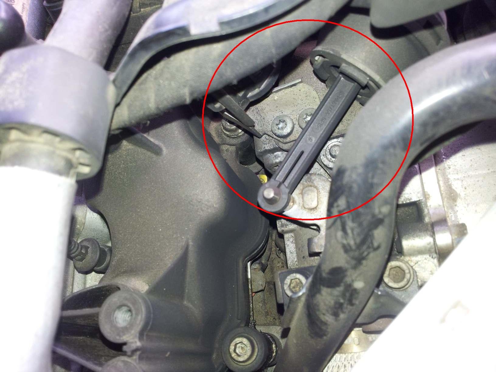

    вот это шток от заслонки. Можно на выключенном моторе подергать - у меня "ходит" без проблем. На заведенной - трогать бесполезно.
    По компу ЕГР работает только в двух положениях 80,6(7) % и 95,6 %. Других положений не видел.

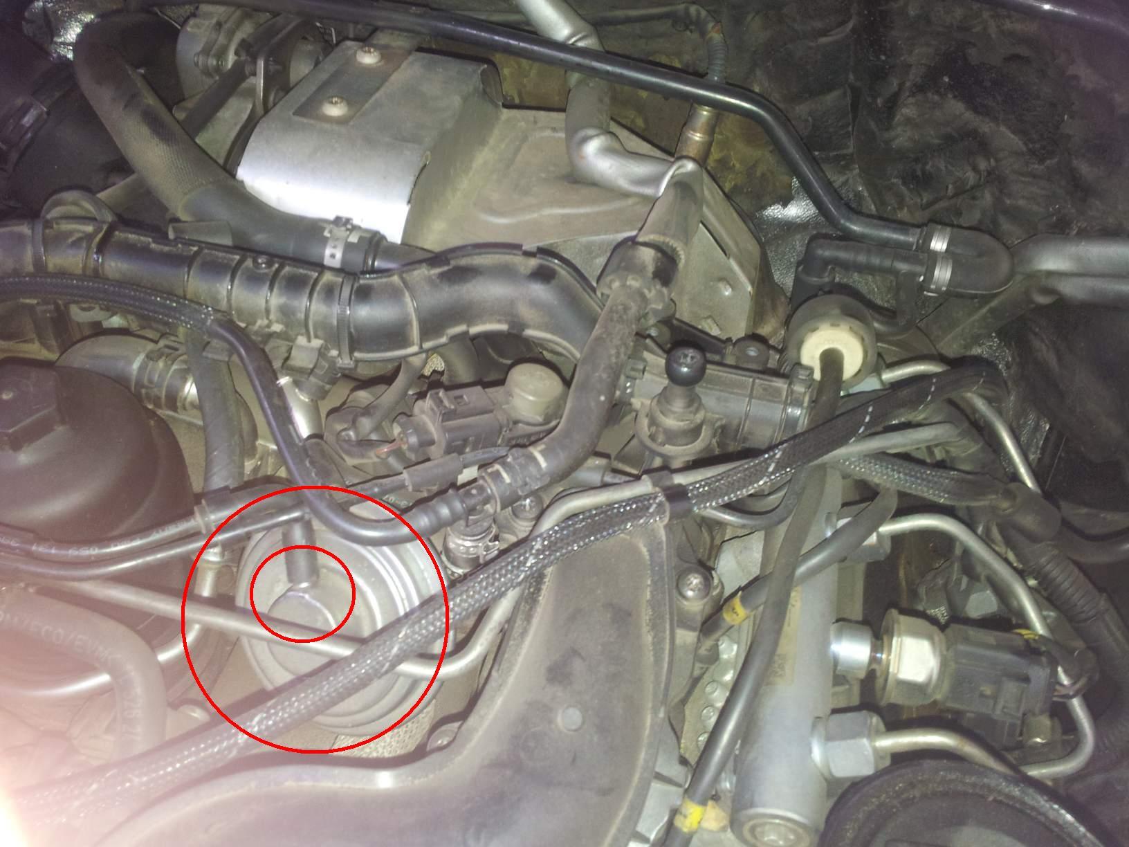

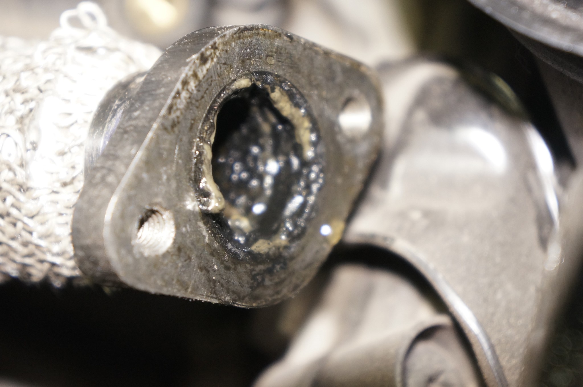

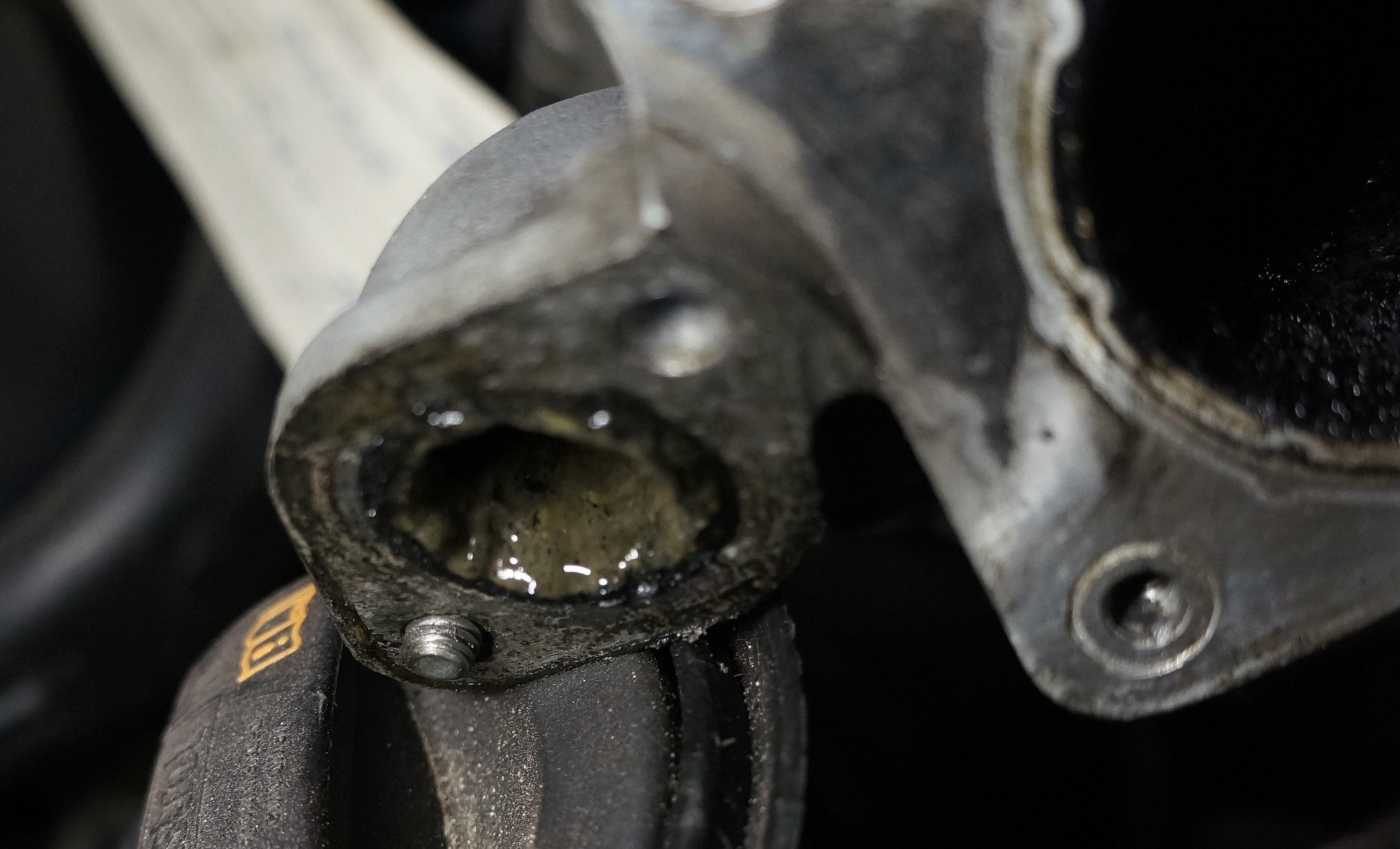

    Вот это сам клапан ЕГР.
    На фото обведен вакуумный шланг. Вот он был снят и заглушен болтом.
    Хочу снять его и почистить, проверить. Пока руки не дошли. Вроде крепится на двух болтах.
    Буду делать раскоксовку. За одно посмотреть охота на состояние свечей, а следовательно оценить состояние камер сгорания.

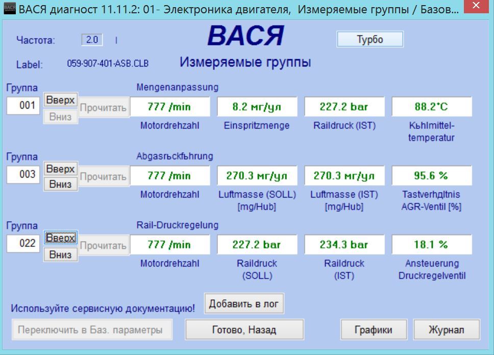

    Ну вот я и поймал кота за яйца.
    Вся проблема кроется в регенерации и "чипе" как таковом.
    Потому как после него и появилась данная "фишка".
    Возможно это только с моей машиной такое. Но лично меня это не устраивает на корню.
    Отъезжаю от работы. Опять стала завывать турбина. Мотор работает как в жопу ужаленный.
    Турбина воет к 2000, как будто идет в разнос. Самолет не иначе. Теперь только легкий запах гари тянет из-под капота. Раньше - жесть. Сейчас все еще чуть-чуть, но есть.
    Я порывался подключить шнурок и посмотреть что к чему. Но как-то не получалось. А тут включил аварийку. И в пожарном варианте стал смотреть Измеряемые группы.
    Сделал несколько скринов. По прошествии времени понял, что надо было кое-что еще заснять. Об этом потом.
    Три скрина во временном порядке. Потом мое понимание процесса.
    Найди отличия. :D
    Скрин первый.
    Нас интересует 3 группа. Масса воздуха. Требуемая и "в натуре". ЕГР почти закрыт.
    Идет процесс регенерации полным ходом.
    !!! Тут не хватает скрина с температурой в 102 группе.
    Там было !!! 360 !!! с чем-то градусов.
    ЭБУ заливает мотор соляркой. За несколько километров, что ехал сожрало треть одного деления. Турбина воет. Вот где корень проблемы.
    А регенерация идет. Только вот какого хрена мотор с ума сходит.
    Соляра в маслице кап кап. Вот и гуляет уровень масла.
    Вот и сумашедшие картерные газы, которые на впуск идут. Писец короче.
    Вопрос - почему ЭБУ так отрабатывает регенерацию. в чем косяк? в железе или в прошивке ?

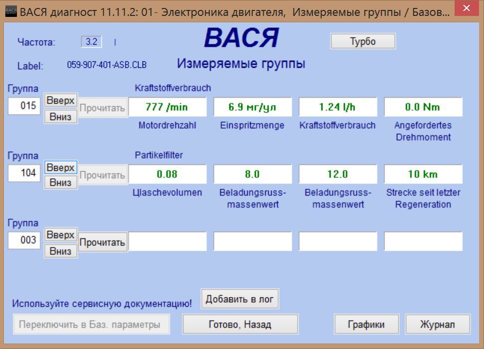

    Идем дальше. Скрин второй.
    Прошло пару минут. Группы уже более правильные. Идет регенерация.
    Масса сажи уменьшается. Но процессу я не дал дойти до конца - заглушил.
    С целью посмотреть, а что же с массой воздуха произойдет.

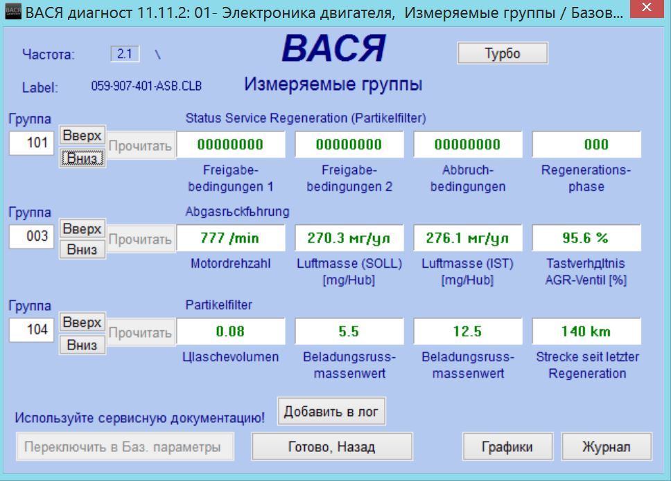

    И опа. Скрин третий.
    Мы имеем замечательную стандартную картину работы мотора.
    Мотор шепчет. Урчит. И турбина ласково высокочастотно шелестит.:flirty:
    Видим обычную картину чиповонного мотора с измененной картой воздуха для работы ЕГР, чтобы он (мотор) почти весь воздух брал "свежий".
    Видим сажу 5. Почти закончилась регенерация, если бы я не заглушил.
    Данные о последней регенерации не обновились.
    Скрин с температурой не сделал в 102 канале - было около 190 градусов.
    Ну что за хрень то. Какую такую карту ЭБУ начинает использовать для прожига ДПФ. Какого хрена так часто ? Где косяк - проша или ДПФ наелся?
    Что-то меня уже это дело достало.

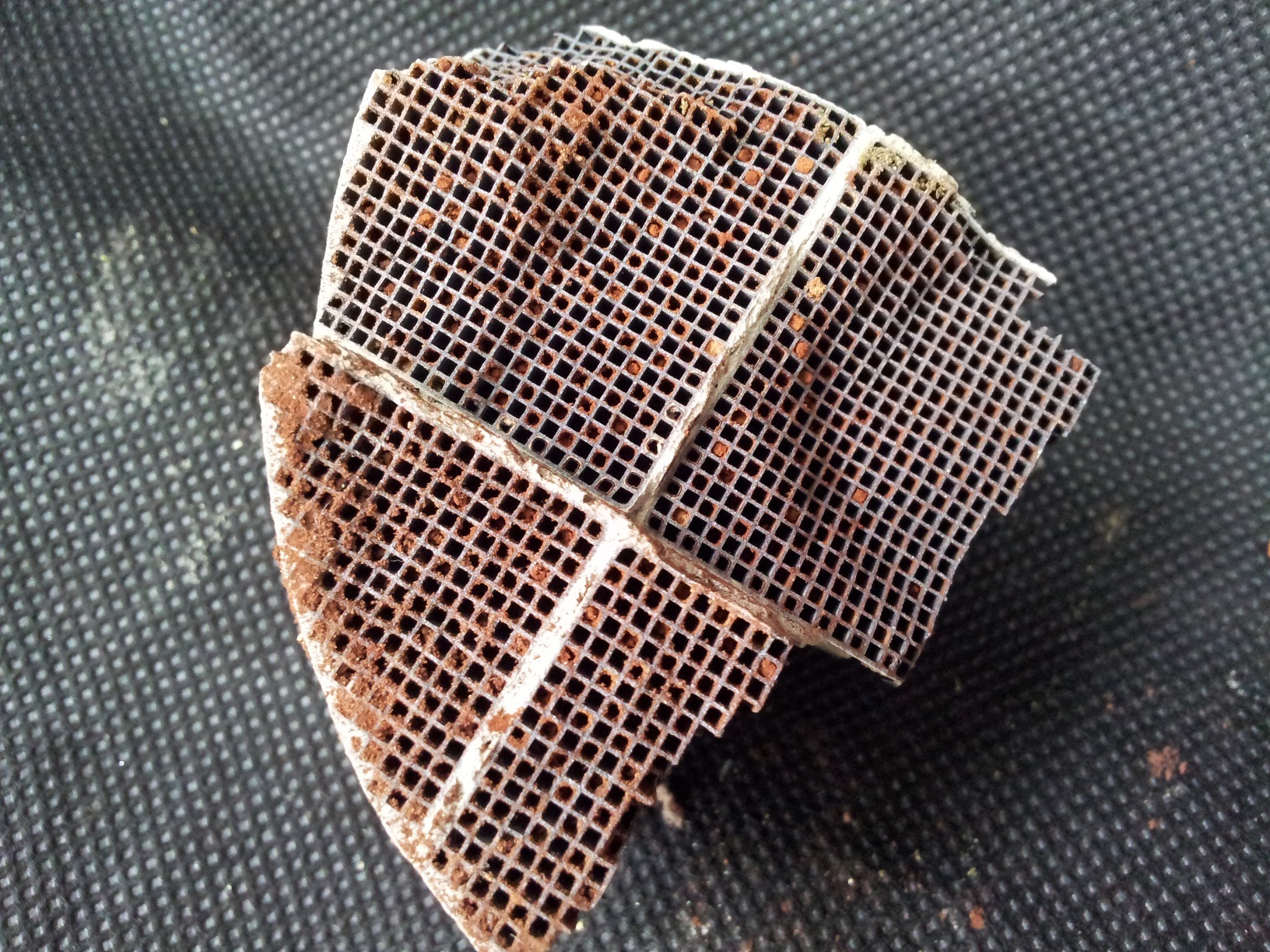

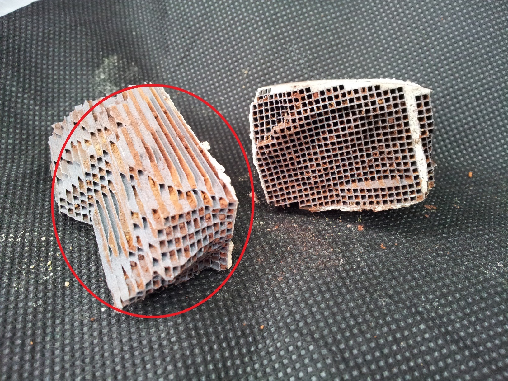

    А вот теперь самое интересно - виновник торжества почти забитый дпф.
    Красным рабочая часть - всего где-то четверть или меньше.
    Желтым - начало забитости.
    Средненькое состояние.
    забито какой-то желтой золой.
    самые показательные кусочки.
    красная зола - короче кирпич тертый - один с один.

    Да - очень много золы у тебя было, а сажи вообще ни грамма как я и говорил.
    Вовремя успел вырезать - через несколько месяцев можно было и двигатель с турбиной запороть.
    Я такое (запоротый ДВС с турбиной) уже неоднократно встречал при утечке антифриза через радиатор ЕГР и полностью забитом катализаторе.
    А в твоем случае виной могли быть следующие факторы:
    повышенное кол-во сгорания масла в цилиндрах (уровень масла макс. или выше),
    использование масла с высокой зольностью (не соответствие допуску VW 507.00)
    использование противозадирных присадок в масло или топливо на основе металлов (цинк, медь, олово и т.д.)
    при
    П.С.
    Обязательно сделай проверку катализатора с камерой - как я тебе говорил.

    Чиповать неисправный авто забитый сажевый не профессионально как-то и об этом должен был сказать тебе Пётр, не понятно почему не сделал этого на него не похоже, мужик ответственный.
    Красно-коричневые вкрапления в фильтре не зола, а сера - она и воняет при регенерации кислятиной. (имхо)
    А должно быть 600+ градусов.

    Продолжение истории для комрадов.
    Как быстро оценить состояние ЕГР?
    Посмотреть его изнутри.
    Работы на час.
    Откручиваем верхнюю часть впускного коллектора.
    Откручиваем патрубок ЕГР от впуска. Ловим прокладку.
    Откручиваем болт дроссельной заслонки.
    Отодвигаем в сторону - снимаем коллектор.
    И смотрим что внутри.
    Вот мои дела.
    Должно быть сухо.
    У меня же странная жижа.
    Скорее всего гонит радиатор ЕГР.
    К вопросу многих - куда уходит хладагент.
    Либо менять - либо герметик.
    У кого какие мысли.
  17. Ratkov
    Ratkov Старожил
    22 май 2008
    9.835
    A6 4F 2.7 TDI 2008
    1. Срочно заменить радиатор ЕГР (исключить попадание ОЖ в выхлопную систему).
    2. Срочно посмотреть камерой катализатор (исключить забитое состояние катализатора).
    П.С.
    Именно то, что я говорил тебе при встрече - иначе в конечном итоге замена двигателя через некоторое время.
