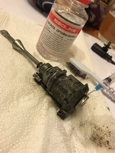

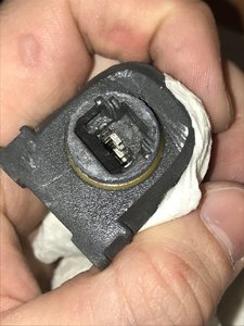

    Я свою сначала ортофосфорной кислотой залил и в пакетик часов на 9, далее в Кроте щелочном отмачивал ночь, так же были испробованы всевозможные доместосы и пр. Потом опять Крот... потом я ее кипятил в лимонной кислоте 15 минут, пшикал в нее очиститель контактов... и нихрена!))) вот лежит передомною и бесит меня)) че с ней делать хз)) была бы ванна ультрозвуковая... может есть у кого такая роскошь?

    Возможно у Вас лечинка не родная?
    Я как-то пробовал в ультразвуковой ванне у ОД промыть личинку-не удалось оживить. Так клиент и ездит с не рабочей.

    Вот и у меня складывается такое впечатление, что личинка не родная. Снял защитную шторку. Пины внутри живчиком. Наверное еще раз прокипячу для успокоения...хотя на вряд ли...

    Победа! Еще одна ночь в Кроте и она покорилась. Я аж аху..л в тот момент когда она провернулась))) Уже смирился с мыслью что она не родная.
    Промыл в растворе соды, залил силиконом, пойду ставить)
