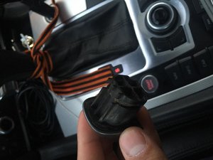

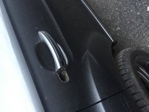

    На выходных жена приложила чуть больше усилий чем надо и куха поддалась.
    В общем Дернула за ручку задней правой двери: вылетела заглушка и сама ручка наполовину выскочила.
    С механизмом все вроде просто, надавил, и вставил на место, а вот заглушка никак в дери не фиксируется.
    Подскажите, что-то на ней сломано или что-то не так делаю?

    Заглушка фиксируется с творца двери+у фиксатора есть свой фиксатор! Что-то не было правильно собрано, когда все штатно устанешь ее вырывать, и без повреждении металла думаю это не возможно! )))
    Надо искать технологию с/у ручки-думаю есть подобные темы.

    Просто фиксатор вылетел, причем он вылетел из паза до того как жена дергала, так что не бей её :lol::lol::lol:
    Фиксатор поищи в двери внизу, в задней там плоско посвети, он пластиковый, в передней железный.

    открыл как в инструкции заглушку, увидел фиксатор, который просто тупо открыт был.
    от саба чтоли он выскочил, странно как то.
  9. igor33
    igor33 Заблокирован
    19 июн 2010
    19.975
    А6/С6 3.0i Q 05
    Тот кто лазил там последний, забыл его закрыть, вот и всё.
    Но саб на всякий случай отключи.
