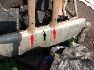

    Я думаю лучше так!В трубах это наиболее низкое место на изгибах и в клушаке чтоб уж наверняк:)))))

    БЕГИмот по сравнении с тракторами -вообще ни о чем такие " проблемы"
    PDA сверлить надо в глушителе ибо конденсат собирается там ,лучше в выштамповке -1 и 2

    Я тоже в этом году просверлил не глушак,а подходящие трубы (да как на фото отмечены точки 1 и 2). Было два инцидента, когда не завелась в морозы (один раз в -35, в этом году в -28, примерно плюс минус 5 градусов). Перед этим поездки были короткие и не агрессивные. В момент старта схватывало и на несколько секунд заводилась раз, а потом без вариантов, крути не крути пока аккум не посадишь не заведешь. Вот и решил просверлить, есть фото но прикрепить забыл как.

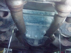

    Решение проблемы!!!
    Проблема решена!

    Это вода льется ?:shock:
    Чета многовато

    с каждой по 1 л вытекло!!!Городская спокойная езда вот и проблем) две дырочки по 1,5мм и проблемы как и не было, саму банку трогать не надо! Рева нет все тихо!!!
