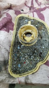

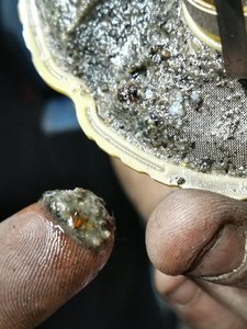

    Я очень сильно сомневаюсь что сейчас кто-то из сетевиков торгует соляркой, которая замерзает. А вот что у вас в баке и как выглядит фильтр стоит подумать. Для иллюстрации фото из практики. У них тоже замёрзла солярка - по мнению владельцев. Это топливозаборник в баке. Скрученых в спираль картриджей топливных фильтров фото не сделал а сожалению.

    Вы заправились не нормальной соляркой, Вы заправились тёплой соляркой, она и заработала. Наверняка в системе есть вода.

    Поймите одну вещь - если дизель не завёлся в - 25...-30, в этом не обязательно виновата солярка.

    Скорее всего прихватил в фильтре. После того как заправились. Тёплая саляра отогрела. Фильтр поменяйте и в такие морозы после запуска дайте машине поработать минут 30. Или добавляйте антигель. Только хороший. 20 грамм на 10 литров. Да и сетучку в баке проверить не мешало бы. Есле она забита проход салярки ограничен и там может прихватывать. Есле чисто то в первую очередь будет прихватывать фильтр. Чють не забыл. Фильтр поменяйте.
