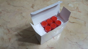

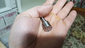

    Кому интересно. Нашел в продаже у китайцев необычные распылители DSLA142P683, от форсунок AFB. Цена вместе с доставкой 35 баксов за комплект ! :) Первый их нашел Костя (audi-sila). Я случайно узнал об этом, но он не общается у нас на форуме.
    Распылители очень не обычные, т.к. игла у них не как на АФБ, а как на АКЕ и всех остальных, т.е. игла сидит заподлицо с корпусом.
    В итоге их спокойно можно поставить на любой мотор АКН,АКЕ,АИМ,БАУ и т.д.
    В чем прикол покупки АФБшных ? А в том что у них пропускная способность выше чем у любых других стандартных распылителей АКН,АКЕ,АИМ,БАУ и т.д. Если они действительно имеют заявленные физические характеристики, то это подарок для любителей большой мощности, либо тех у кого слабый ТНВД (можно вернуть потеряную мощность). По моим прикидкам, они имеют пропускную способность выше чем распылители АКЕ или БАУ, примерно на 10-20 %. Что близко к идеалу, не много не мало.
    Посылка пришла ровно за месяц, вчера забрал их. Вот фото :

    Валер,вот эта коробочка с шестью распылителями 35 баксов?я правильно понял?

    Франция
    Интересно, жду результатов качества...

    A6/С5 2,5 AFB 97г.
    Интересно ещё что у них с давлением на открытие.

    Валера, давай скорей на качку их.
    Промой перед проверкой хорошенько, а то мало ли чего.
    Диаметр дырок померь (проволка заточена на конус и микрометр)
