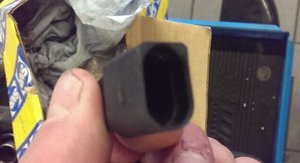

    Доброй ночи! Подскажите по моей ситуации, под замену управляющая форсунка мотор AKE 2003 года, к форсункам пока не добирались номеров не знаю, разъём на управляющую как на BAU? Хочу понять возможно ли, что с завода на моем моторе АКЕ стоят форсы от BАU? Если же у меня стоят 059 130 202 E, с родными распылителями, то могу ли я поставить управляющую форсу от BAU, как я понял 059 130 202 F, а на остальных 202 E поменять распылители на 2437010130, ТНВД 106 L

    У тебя и так сейчас все форсунки БАУ c завода. Если АКЕ 2003 года и ТНВД L.

    Тогда дилемма, пробег 336000, не думаю что кто-то из прежних владельцев уделял внимание форсункам и распылителям, тяга в целом устраивала, пока управлялка не стала шалить, вот думаю менять только её и собирать, или же после замены ее поменять все распылители, и если менять то на что? На свои же BAU или BDH/BDG? За экономией топлива не гонюсь, если бы проснулись доп лошадки был бы рад))

    Лучше родные ставить, на конце 130 у которых.
