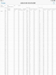

    Начни со снятия логов по 1-13-14 группах на х.х., возможно что при замене валов не проверили клапана и клапан "зависает" и возможно слетел рокер, надо снимать крышку смотреть

    Сейчас могу только логи 1-13-14 групп которые снимал на прошлой неделе при угле атдц 0,2-0,4 такой мне угол на сервисе выставили и сказали что это идеальный угол для моего мотора с моим пробегом...
    Извините шо выложил скриншот, не знаю как с айпада выложить файл:(
    Завтра сниму логи по 1-13-14 группе, логи снять на холодном или на прогретом мотре?
    Спасибо за ответ:)

    Издеваешься, как это читать ? Файлик просто прицепи к сообщению. (В зип сначала архивируй)

    это логи снятые на прошлой неделе, когда мне поставили угол 0.2 0.4
    а я этого и не знал. со шнурком еще работать не умею
    Уже увидел шо сбросил не то:( Ладно завтра сниму логи и сброшу. Снимать логи нужно с включёнными потребителями или нет и я должен быть один в машине или можно с другом?

    Логи 1, 13, 14 групп снимают на хх, поэтому сколько в машине народу пофигу. Мотор должен быть прогрет не менее 85гр, потребители выключены. Перед снятием покатайся активно.
    Сделай еще лог 4 группы в базовых (выбираешь только 4 группу и внизу слева жмешь кнопку базовые. Мотор периодически будет менять звук работы).

    Отличная коррекция ! К форсункам претензии предъявлять в последнюю очередь, сначала проверять все остальное.

    Температура 80. :down:

    и что ? коррекция при 85 гр будет не сильно отличатся и скорее в меньшую сторону :nod:
