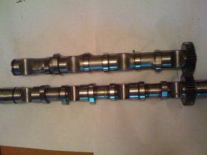

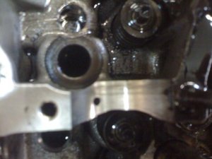

  16. RAI
    RAI Участник форума
    5 фев 2011
    100
    A4 2.5TDI САРАЙ q
    Вот наконец добрался до форума, фото получилось не очень:confused: , но разглядеть стирание можно

  17. quattrosens
    quattrosens Старожил
    21 сен 2010
    17.156
    Франция
    Фигня это и всего лишь на 1 шейке - забудь!

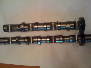

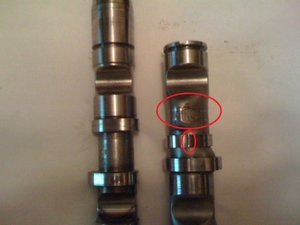

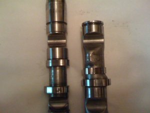

  18. RAI
    RAI Участник форума
    5 фев 2011
    100
    A4 2.5TDI САРАЙ q
    #138 RAI, 1 сен 2011
    Вот ещё фото двух валов. Смущает разность в сплах, так и должно быть? как писалось ранее один намного тяжелее второго да и номерок стремный...

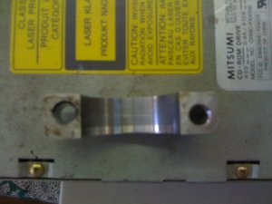

  19. RAI
    RAI Участник форума
    5 фев 2011
    100
    A4 2.5TDI САРАЙ q
    для точности поломки

  20. quattrosens
    21 сен 2010
    17.156
    Франция
    Нормальные у тебя распредвалы (за исключением поломанного) вот его и меняй!
    И еще: такая херня просходит когда клапаны впускные от говен от ЕГР зависают в открытом состоянии или (и) дырочки для смазки полностью забиты (проверь тонкой проволкой!!!)
