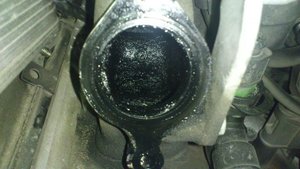

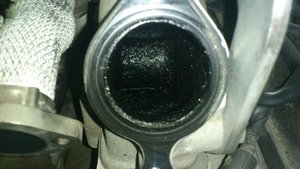

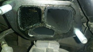

    Я ничего не говорил. Я задал вопрос. Кто-то чистил впускные коллектора при рабочем ЕГР. Вопрос заключается в следующем - замечено ли что левый впускной коллектор загажен больше чем правый?
    У меня тоже коррекция в левом хуже чем в правом, но в пределах допуска.
  4. Rimo
    Rimo Живу я здесь
    2 мар 2010
    1.415
    Audi Q7 3.0TDi CRCA+NAC '12 и Audi A4 1.8T BFB+HBE '04
    Вот мои коллекторы (сначала левый, потом правый):
    Итого - примерно одинаково.

    понятно, ну тогда ответ нет, на двух моторах такого не замечал, загаженность одинаковая, различия лишь в передних-задних цилиндрах, задние цилиндры чище. Я про впускной коллектор.

    у меня на БДГ 2006 г.в. даже больше было :)))
    пол сантиметра пластилина

    Ну тут примерно 1-2мм. Поменяю клапан - прочищу ВЕСЬ впуск!
