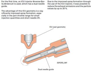

    На игле в центральной её части спец. фрезеровка это завихритель потока или по другому IRH. Из-за неё скорость потока топлива через форсу падает и она распыляет лучше

    т.е. таким образом получается что у распылителя БДГ
    - пропускная способность ниже (скорость потока)
    - распыл лучше (завихрения)
    У распылителя БАУ все наоборот :)
    Так ? :shock:

    Да именно так! BAU--EURO3; BDH--EURO4
    Смотри на рис что такое IRH

    Дима, а есть такая картинка покрупнее, плохо видно...

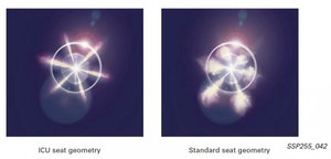

    Там по ходу SSP256_042 :hi:

    По номеру файла не нахожу - прошерстил рутрекер. Если бы Дима сказал название программы самообучения, было бы проще искать.

    SSP_254 :hi:
