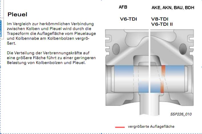

    если смотреть ETKA, то для BDH(180) и BDG(163) блок цилиндров, головки, поршня одни и те же.
    правильнее сказать, двигатель в сборе (без навесного и ТНВД) - один и тот же.
    ТНВД разные, точнее последняя буква.
    это к тому, что разные степени сжатия.
    для AKE и BAU ТНВД одинаковый, но разные головы, это известно.
    по степени сжатия, наверное имелось ввиду, что разница есть между AFB и AKE/BAU/BDH,
    если посмотреть на картинку, то это очевидно

    Чтото ничего не проясняется.
    BDH(180) и BDG(163) железо одинаковое, а степень сжатия разная ??????? Гдето ошибка, либо железо разное либо всетаки степень сжатия у них одинаковая. ТНВД и головы к степени сжатия отношение не имеют.
    Картика полезна, только к каким именно моторам она относится ??? :confused: :D
    Слева - понятно что АФБ, а вот справа это все остальные ??? Или как ?
