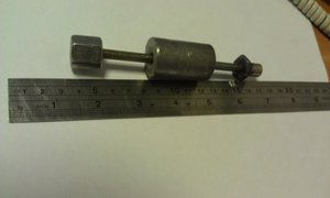

  16. Михася
    Михася Живу я здесь
    6 сен 2008
    3.958
    A6 4F Allroad 2,7 TDI `08
    #36 Михася, 10 авг 2011
    Мы такого плана съемник свояли за 15 минут(у друга пара форсунок сидели мертво, даже стартером крутили, а они не в какую)
    Делали так: взяли прижимную гайку от трубки форсы одели на кусок прутка металлического на пруток одели кусок толстостенной трубки и на противоположный конец приварили гайку. В результате форсунки вышли как родные:)
    Если найду в гараже эту приспособу-сфотаю:hi:

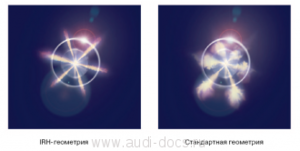

  17. quattrosens
    quattrosens Старожил
    21 сен 2010
    17.156
    Франция
    #37 quattrosens, 10 авг 2011
    Да на старых поколениях форсунок (до BAU) засирает! особо когда изношенные, начиная с BAU нет! У них абсолютно другой впрыск без облака.
    Естественно замена на навые (от BAU, BDH) возможна и желательна!:nod:

  18. Михася
    Михася Живу я здесь
    6 сен 2008
    3.958
    Вот таким не хитрым приспособлением вынимал форсунки:thumbup:
