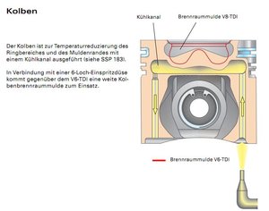

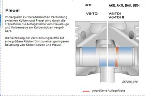

    По поводу измененной формы факела распыла модифицированных форсунок и несоответствия камеры сгорания поршней возразил, если не ошибаюсь, лёдчик. Он говорил, что поршни могут прогореть в таком случае.
    Так вот тут сообщается:
  3. quattrosens
    quattrosens Старожил
    21 сен 2010
    17.156
    Франция
    Камеры сгорания на A.. сериях и на B.. сериях V6 совместимые!
    Прогар бывает в том случае когда из-за исноса форса нещадно сцыт! Это сразу видно сзади по огромному дымлению

  4. pau
    pau Живу я здесь
    2 фев 2006
    3.795
    А4 TDI
    Даже на твоих картинках видно, что камеры на AFB и AKN различаются с камерами AKE AYM BFC и тд... Это видно и невооруженным взглядом, если поставить рядом поршни.

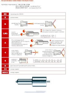

    Если судить по расшифровке распылителей то факел распыла у всех поколений одинаковый 142

  8. quattrosens
