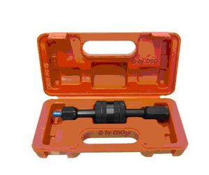

    Уточни, пожалуйста, как выглядит съемник на наши форсунки (или оон одинаковый для всех?). Может, даже картинку.

    Съёмник представляет собой старую топливную трубку ТНБД у меня от ЗИЛа Бычка, резьба на гайке одив в один как у нас. ПО этой трубке двигается тяжёлый предмет, типа обратного молотка.
    А от резкого остывания металл как правило закаляется, так что должен остывать на воздухе.

    Меньше вероятности возникновения трещин
    http://cgi.ebay.fr/US-PRO-Diesel-In...t=UK_Hand_Tools_Equipment&hash=item41561d3563
