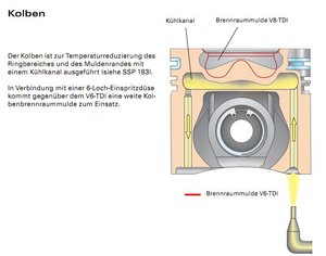

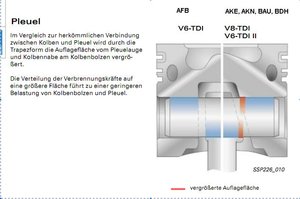

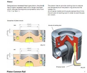

    Откуда на CR 2 пружины?
    И ради интереса, поставьте рядом поршни от AFB и AKE, и тем более BDH. Форма камеры сгорания одинаковая? Куда будут прыскать новые распылители? Есть данные по углу распыла?

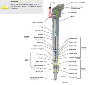

    Все в картинках, данных по углу распыла пока нет!

    Две пружины у распылителя не увидел.
    И на третьей картинке, подписи наоборот, похоже. На новых камера сгорания глубже.

    1. Valve Spring
    2. Injector Spring
  10. pau
    pau Живу я здесь
    2 фев 2006
    3.795
    А4 TDI
    Ну и? 1-это пружина управляющего клапана, а не распылителя.

    Pau прав ты!

    Потому, что вторая пружина просто не нужна...

    Да не нужна на CommonRail где можно делать столько впрысков в рабочий цикл сколько душе угодно ДЛЯ УМЕНЬШЕНИЯ ШУМА работы! Сгорание происходит постепенней т.н. послоевое сгорание!
    На VP-44 этого сделать этого невозможно !
