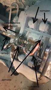

    Всем привет. Решил вчера поменять задние колодки самостоятельно. Стал искать на любимом форуме тему, но не нашел (или плохо искал). По этой причине создаю новую для последователей.
    1. Ослабить болты колеса.
    2. Подвесить колесо.
    3. Снять колесо.
    4. Побрызгать WD-40 штифт, который удерживает колодки
    5. Снять со штифта стопорную шпильку с помощью отвертки или плоскогубцев.
    6. Отверткой раздвинуть колодки
    7. Выбить штифт с помощью приспособленного штифта. Предварительно можно обстучать штифт маленьким молоточком. Выбивать штифт в сторону от себя к машине.Сидит туго, необходимо приложить усилие.
    8. Достать пружинистую прижимную планку, достать колодки.
    9. Отсоединить датчики износа. Если Вы купили колодки без датчиков, можно оставить старые, если удастся их аккуратно вытащить. Если с датчиками, установите новые датчики, если у Вас нет датчиков, а старым конец, то просто замкните оба провода на короткое и заизолируйте. Тогда комп не будет ругаться, но при этом не забывайте следить за износом.
    10. Установить новые колодки и проделать все в обратной последовательности.
    Фотка прилагается. Время на замену 15 мин. Из инструментов. Молоток, проставка, балонник, отвертка, плоскогубцы.

    "Пружинистая прижимная планка" на фото установлена не верно. Хотя особо не важно.

    Там ее по другому даже при желании не поставишь.

    Установлено правельно!:nod:
