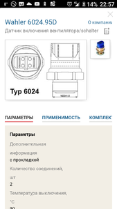

    Можно замутить через штатную систему. Данный датчик бъется как аналог афб термовыключатель. Включение 95, выключения 90

    Хоть и не сторонник этого колхоза, но через реле запитать вентилятор от штатного можно заменив термовыключатель

    Схема двухступенчатого включения реализована на старых движках VW PF? PB 2E и прочих.
    там реле которое можно дополнительно подключить для прокачки топлива ч/з ТНВД от отдельного датчика, который включается на 70 или 80 градусов

    Можно даже без дополнительного датчика... Вместо штатного заменить на аналог реле и впуть пусть оба маслают, при вкл кондере будет один маслать, температура поднялась 2...
