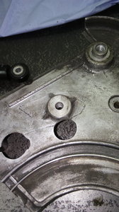

    Вот что случается если ребро одно стачить

    +1 Сегодня посмотрел внимательно мою плиту а она с... вся в трещинах, что блин за литье....нельзя там ничего трогать всё на чесном слове держится

    Про "трещины" : я их наблюдал в старой родной плите и в новой - "задораха" купленным оригиналом. Это как такое литьё получается у данного материала. Трещинки и разводы поверхностные.
