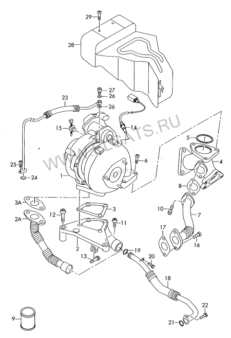

    Есть и видео по замене турбины в Ютубе наберите - Снятие , демонтаж турбины AUDI Q7 3 0 TDI BUG
    и тут же выскочит ссылка .

    Видео что то не цепляется.
    Рекомендую заменить прокладку под номером 5 это обжимное кольцо и если будет подсекать то вся процедура снятия и установки повторится , а остальные прокладки факультативно ...
    Прокладки под номером 26 можно просто отжечь на зажигалке (они не в каждом магазине есть , а искать их нет смысла )
    После установки турбины , шприцем залить масло в масленое отверстие .... и потом прикрутить маслопровод .
    Ну вроде всё .

    кость,даж не знаю на счет зажигалки.аккуратней
  13. KOSTIA65
    KOSTIA65 Участник форума
    15 авг 2013
    298
    Q7 3.0 BUG 07г.
    У меня их целая пригоршня , правда медных , а когда под рукой не было то и старые , алюминиевые "опускали" на не сильном пламени и ставили . Подтекание не появилось . Ну а если засопливит то и поменять не долго , всё с верху .

    Я думаю маслопровод тоже заменить, не нравится он мне- потеет, а номер 26 разве не медное кольцо?

    Маслопровод поменять - только приветствуется . Но и колечко 24 тогда не забудь . Оно в "жопе мира" стоит и лишний раз туда не полезешь .
