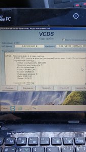

    Приветствую.Может быть эта ошибка появляться из за фильтра?
    Зимой под Ярославлем заправился,и начала появляться.
    Заправку сменил,но периодически опять загорается, особенно когда холодает.

  15. Melkon&Ratkov
    25 фев 2014
    8.323
    А что фриз по ошибке не судьба была полностью сфотографировать ?

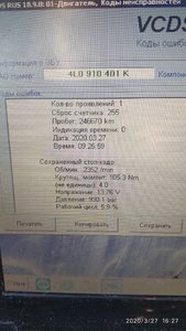

  16. ruzaevka13
    ruzaevka13 Живу я здесь
    5 апр 2016
    1.176
    Ауди Q7 BUG 2007
    Фриз-низ?
    Сегодня сделаю.
  17. Melkon&Ratkov
    25 фев 2014
    8.323
    Фриз -замороженные данные в момент возникновения ошибки . Да они внизу находятся .
  18. ruzaevka13
    5 апр 2016
    1.176
    Ауди Q7 BUG 2007
    Ок,позже спущусь скину.

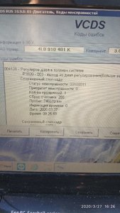

  19. ruzaevka13
    5 апр 2016
    1.176
    Ауди Q7 BUG 2007
