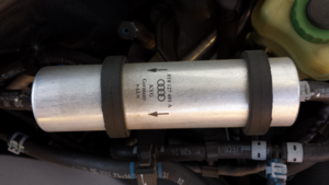

  16. KAPITAN85
    KAPITAN85 Новичок
    1 дек 2016
    21
    Везде ищу не могу найти как меняется топливный фильтр горизонтального типа двигатель 3.0 дизель!
    Заранее спасибо!!!

  18. KAPITAN85
    KAPITAN85 Новичок
    1 дек 2016
    21
    Вот такой
      278,1 КБ
      142

  20. СЛАВИК 21
    СЛАВИК 21 Живу я здесь
    24 июл 2014
    4.304
    АУДИ Q7 3,0TDI
    а в чем проблема то? снял старый одел новый. пару/тройку раз зажиганием прокачать и все
