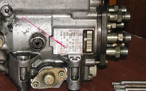

    Народ подскажите. Чем отличаются 059130106B от 059130106D И вообще какие насосы можно ставить на мотор AFB? У меня стоит 059130106B работает нормально. Но меня мучают смутные сомнения что это не тот насос... Заранее спасибо за ответ
  18. Raider218
    Raider218 Живу я здесь
    8 июл 2012
    1.261
    Алтайский край
    Allroad 2,5 TDI (AKE c МКПП)
    В насосе 059130106B не много другой распределитель. Остальное идентично насосу 059130106D.
    На первые двигатели AFB, ставился именно 059130106D. Ближе к окончанию выпуска этих двигателей, стали ставить 059130106B.
    Ставить можно механику насосов 059130106B, 059130106С, 059130106Е и свой БУ ТНВД. Как поведут себя насосы с буквами J,L,M,K не известно. У этих насосов более крутой профиль кулачковой шайбы.

    На AFB ставились насосы:
    AUDI 059 130 106 D
    AUDI 059 130 106 DX
    VW (VOLKSWAGEN) 059 130 106 DX
    VW (VOLKSWAGEN) 059 130 105 A
    VW (VOLKSWAGEN) 059 130 108 A
    VW (VOLKSWAGEN) 059 130 108 AX
    Где X не обозначает что восстановленный
    артикул с B тоже ставился на 2,5d AFB
    на audi A4 /A6 /A8, passat b5/b5+
    B ставились на американский рынок
