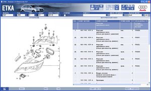

    Номера адаптивных фар
      89,4 КБ
      77

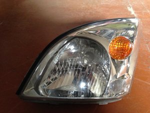

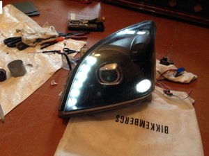

  6. audimilano
    audimilano Живу я здесь
    23 мар 2011
    4.465
    Китай
    Британские
    Еб...............ся)))))))) ты первый кто это сделал)))) Я пилил дремелем за 5-10 мин. Вот у Prado в духовку засунул на 10 мин. и 85 гр. и ручками оторвал)))) Теперь PRADO-TUAREG
