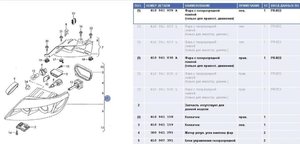

    4L0941029A - левая фара дорестайл неадаптив
    4L0941030A - правая фара дорестайл неадаптив
    На картинке все что обведено большой скобкой №1 - входит в комплект фары.
