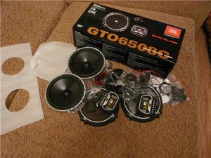

    Вчера утром забрал свой заказ на JBL GTO6508C и сразу же поехал домой все это добро инсталировать. Делал все это прямо во дворе.

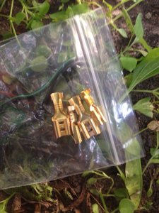

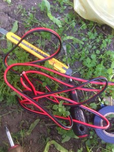

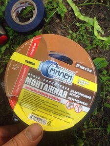

    Комплект довольно добротный, есть куча креплений для пищалок в салоне, болты для крепления мидов (кстати не подходят под штатные крепления), двусторонний скотч для крепления кроссоверов (который совсем ни на что не годен). Но не оказалось в комплекте необходимых клемм, проводов, которые пришлось докупать

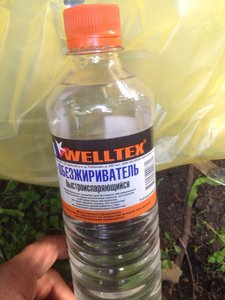

    Так же куплен был обезжириватель и двусторонний скотч

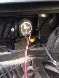

    Снять старую акустику тоже проблем не составит. Для снятия твиттера нужно отщелкнуть крепление и потянуть его на себя. Колонка крепится на трех болтах.

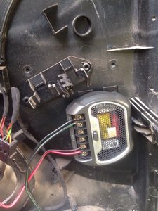

    Кроссовер довольно габаритный, но я нашел таки довольно удобное место для крепления. Предварительно обезжириваем и клеим на двусторонний скотч. Кстати на нем есть кнопка фильтра ВЧ. Если не хотите чтобы был визг, оставьте ее в положении "Выкл"
    Твитеры одеваются в штатное место без каких либо доработок. Правда они чуть меньше в глубину и штатная защелка до них не достает, но это не критично, так как сидят они там все равно довольно плотно. Провода соединяем к кроссоверу

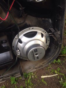

    Колонки крепятся в штатные месте так же без доработок.
    Далее берем полметра купленного провода, одеваем клеммы(на плюс нужна больше чем на минус), подсоединяем к колонке, и к кроссоверу.

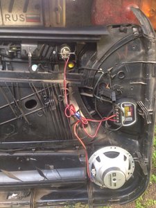

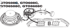

    Теперь осталось все это запитать от штатной проводки. Для этого берем оставшийся шнур от старых колонок, отрезаем конец с штекером, соединявшим штатную колонку и отрезаем провод с пищалкой. Отрезанный конец соединяем с кроссовером. Вот сама схема подключения:
    Получаем вот такой вот итоговый вариант :)
    Времени заняло около часа на обе двери, предварительно полностью их обесшумил.
