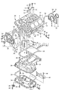

    Поиском набрел на эту тему. У меня тоже масло капает с нижнего поддона. Осмотр выявил,что сочится видимо откуда-то спереди сверху (там где средний поддон,за шкивом коленвала вобщем в том районе все в масле). Видимо,тоже через прокладку передней крышки или через герметик среднего поддона
    Тут выше упоминался "отчет некоего Макса". Я так понял,как раз по этой проблеме. Нет ли у кого-нибудь ссылки на сей отчет?

    здравствуйте.у самого такая проблема,только покруче.разобрал свой 2,5 AFB до последнего болтика.кстати в конце 99.г вместо поркладок падона(верхнего и нижнего) уже ставился герметик.ну а по-моему надежнее и то и другое )

    там 99 год делился по ВИНам, в первой половине верх - герметик, низ прокладка, и наоборот во второй половине 99 года.

    верхний поддон идет без прокладки,тока герметик(Victor Rainz поможет)кстати сразу меняйте переднюю прокладку тоже!!!
    p.s. все это прошел,масло тоже капало.

    заблуждаешься уважаемый, я же писал, что 99 год делиться
    вот
    что мешает взять прокладки и на верхний и на нижний поддон?

    а как снять средний поддон на а6 2.4arj,автомат?

    руками:D
    вот изучай, примерно тоже самое http://www.audi-club.ru/forum/showthread.php?t=241381
