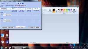

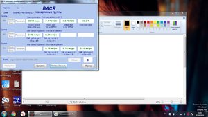

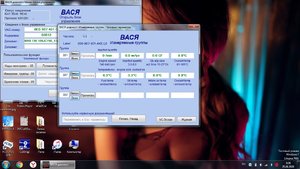

  5. Remtechnik
    Remtechnik Участник форума
    27 окт 2019
    144
    Украина
    вот еще. Опережение в норме. 1,2ATDC

  6. ser_gr72
    ser_gr72 Старожил
    23 окт 2006
    27.982
    к чему это?
    ну, или что меняет?
  7. quattrosens
    quattrosens Старожил
    21 сен 2010
    17.162
    Франция
    Смотреть нужно значения в групах адаптации, после введения кода двигателя
