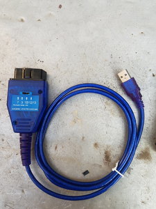

    Чтобы двигатель завести нужна компрессия, топливо( в нужное время), воздух, хорошие обороты стартера. Купи шнурок, много вопросов отпадет
  8. Remtechnik
    Remtechnik Участник форума
    27 окт 2019
    144
    Украина
    Шнурок есть, какая прога само достоверно и подробно считает ошибки?

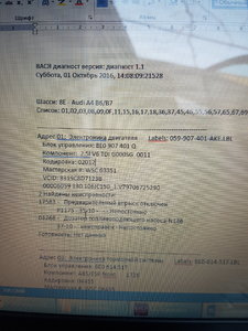

    Спалили транзистор все таки
  10. Remtechnik
    27 окт 2019
    144
    Украина
    Вот что выдало

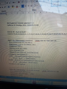

  11. Remtechnik
    27 окт 2019
    144
    Украина
    Или еще не спалили

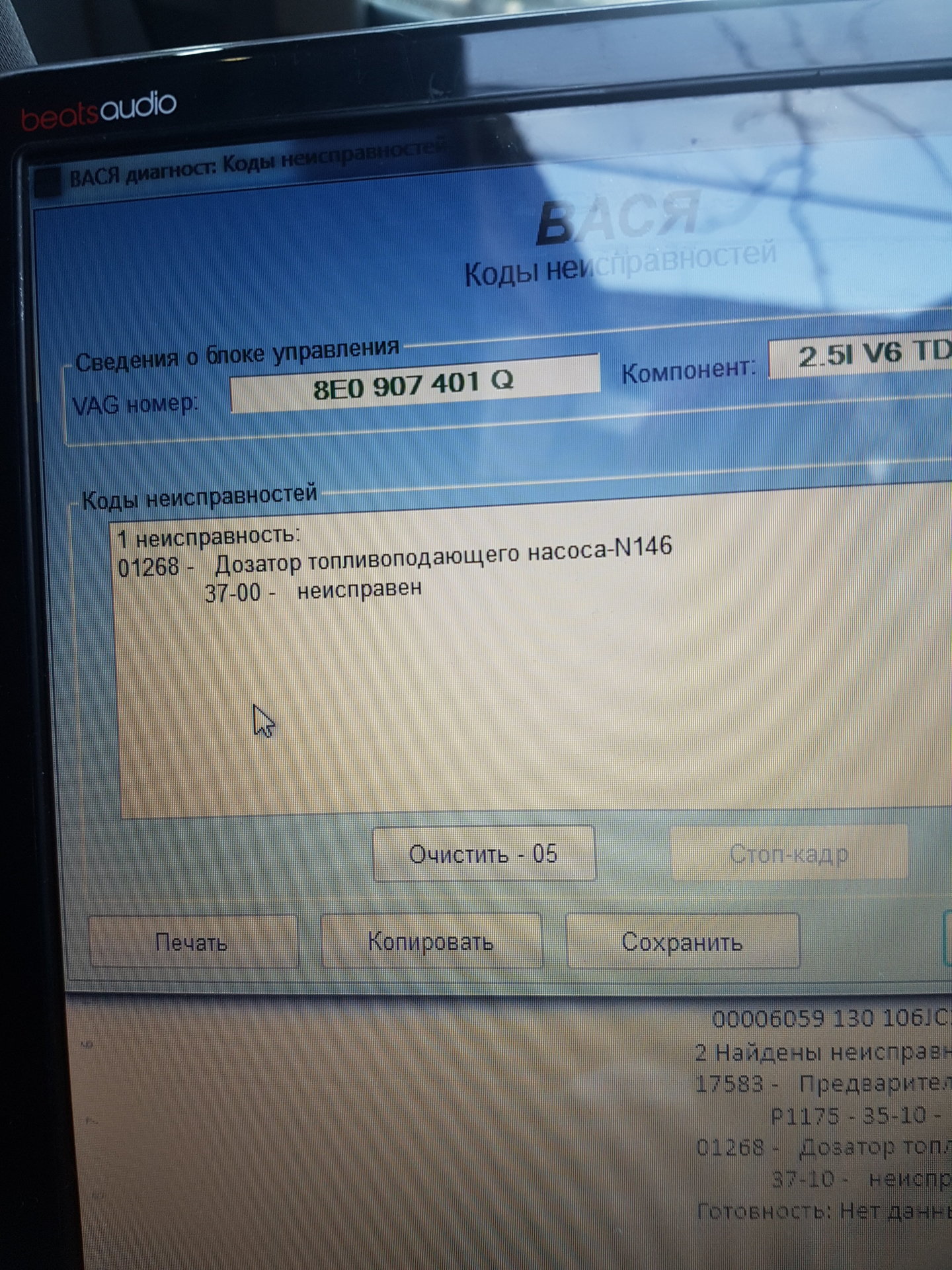

  12. Remtechnik
    27 окт 2019
    144
    Украина
    Очистил ошибки. Попробовал завести. Считало новую ошибку

    Та заводил через сутки где-то. Знаю что должны просесть. Щас проверю клапан. Сейчас ошибка по двигателю единственная 01268 37-00, стирается и снова появляется при обросе ЭБУ.

    Блин. Завел на эфире - пропала 01268 37-00 неисправен. Теперь снова 01268 37-10 неисправен непостоянно
  16. Remtechnik
    27 окт 2019
    144
    Украина
    #36 Remtechnik, 2 ноя 2019
    Включаю зажигание, выдает ошибку 01268 37-00, стираю, опрашиваю заново - нет ошибок. После попытки завести выскакивает снова 01268 37-00. Если завести на эфире 01268 37-00 сменяется на 01268 37-10. Как омметром проверить дозатор этот? Вернее он находится сзади посредине ТНВД и проводки уходят в ТНВД?

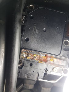

  20. Remtechnik
    27 окт 2019
    144
    Украина
    Вот эти контакты клапана
