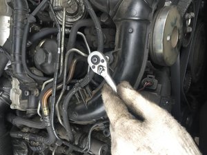

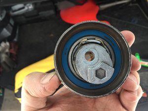

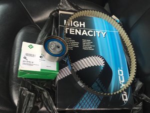

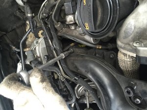

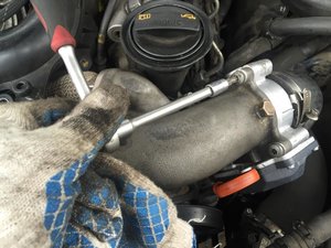

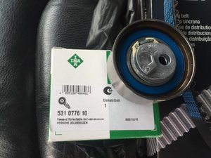

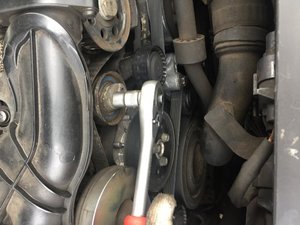

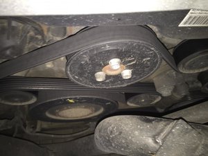

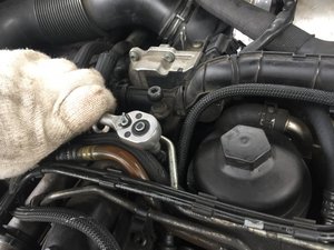

    Итак обещанный фотоотчет по замене ремня.
    Первое что бросилось в глаза, это то, что болт, который крепит натяжной ролик еле прикручен. Практически руками его открутил. В этом и есть причина, что зебцы на ремне все были слизаны. Вот и возникает вопрос мог ли он сам так открутиться? Ну да ладно вот отчет.

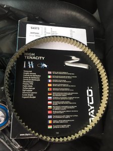

    1. Было приобретено: ролик INA №531 0776 10 и ремень Dayco № 94973 (фото 1-3);

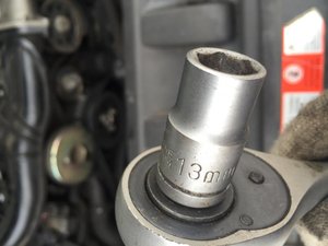

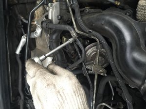

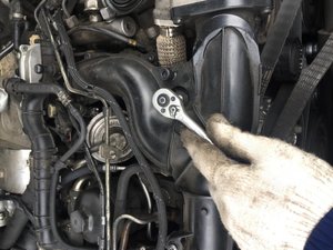

    2. Далее берем головку на 13 (фото 4) и откручиваем болт, который держит натяжной ролик (фото 5);

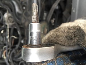

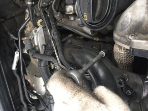

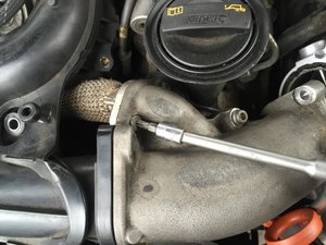

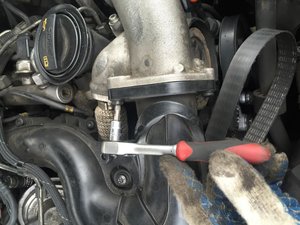

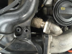

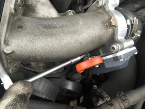

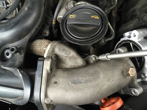

    3. В принципе по снятию ролика все. Чтобы снять, а затем поставить новый ремень необходимо снять трубу напорной линии (название взял из exist) или проще воздухопровод от дроссельной заслонки до впускных коллекторов. Для этого необходима насадка звездочка TORX T30 (фото 6). Всего необходимо открутить 13 болтов. Три от корпуса дроссельной заслонки (фото 7-10), один болт находится глубоко (фото 10) и подлезть не очень удобно, для него использовал удлинитель типа "пружинка". Далее откручиваем по четыре болта с впускных коллекторов (фото 11-15)

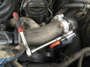

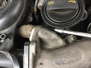

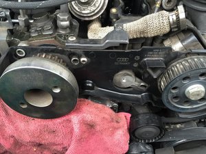

    4. Далее откручиваем два болта сверху (фото 16-17).
    5. Откручиваем дроссельную заслонку 3 болта (фото 18-20).
    6. Откручиваем корпус дроссельной заслонки 3 болта (фото 21-23).

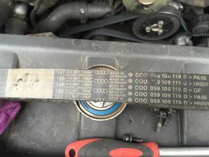

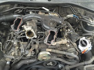

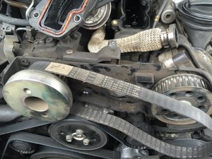

    7. Все снято (фото 24). Ремень легко можно снять (фото 25). Судя по ремню - он оригинал (фото 26). Но вот сколько он прошел не известно.

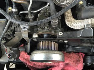

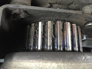

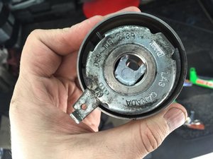

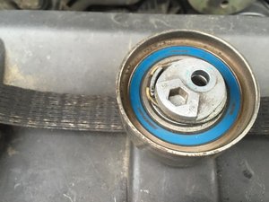

    8. Состояние ролика идеальное, то что я думал ржавчина оказалось грязь и ошметки слизанного ремня (фото 27). То что я выкладывал на видео, что ролик разболтан, оказалось, что он просто болтался на болту.
    9. На фото 28 видно сколько каки образовалось на шкиве ТНВД.
    10. Итак все вычищаем. Чистота залог здоровья!:nod: (фото 29-30).
    Продолжение следует.

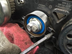

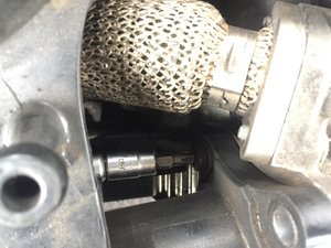

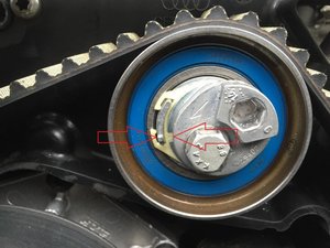

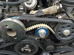

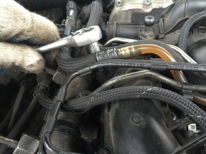

    11. Приступаем к установке. Сначала устанавливаем ремень, потом с прикрученным роликом он не налезет. Наживляем болт, главное чтобы язычек ролика (как написано в ельзе фиксирующая лапка) попал в паз (фото 31-32).
    12. Закручиваем болт, но не совсем до конца, а так чтобы можно было его регулировать. С помощью шестигранника на 8 выставляем ролик так, чтобы совпали метки (фото 33).
    Все. Результат на лицо :wink: видео

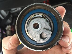

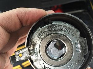

    Да кстати, ролик могу продать, если кому-нибудь нужен. По внешнему виду один в один как я купил INA, но номер на нем VAGовский 059109243P Состояние его хорошее. Если кому понадобиться предлагайте цену.

    1 сутки полет нормальный. Сегодня снял и обратил внимание, что метка немного "ушла", чуть ослабил болт и поставил как надо. После этого завел, немного погазовав (около 3000 оборотов) обратил внимание на то, что ролик как бы "ходит", на видео видно. Подскажите так и должно быть, или он должен стаять не шолохаясь?
    https://youtu.be/2CJYyqrkKHw
  15. MaiklR1973
    MaiklR1973 Живу я здесь
    6 сен 2014
    3.574
    Q7 3.0 CRCA 13г. BTR 08г. BUG 06г.
    Так должно быть-нормальная работа ролика!
