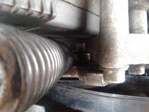

    а вот и фото ролика. не очень качественное но видно, что ролик чуть выступает за шкив коленвала. ролик под газовым амортизатором, должно ли так быть?

    сверху нет,чуть с боку- да...по фото не очень видно (вроде как правый край на блок завален) ...да и чё городить на с4 морду скинуть полчаса (радиаторы остёгивать не надо,просто отодвинуть на бок на шлангах )и посмотреть ,так сказать" в лицо" и на ролик и люфты ,если есть в шкивах ,на демппфер коленвала

    так и сделаю на выходных, подозрение именно на ролик, сегодня поставил новий ремень так уже после 3-4 км видно что его сверху кто - то жрет

    а какие последствия ???....зарядки нет,гидроусилитель не работает ,кондишн(если есть) тоже ,вискомуфта не кретично (есть карлсон).....перекос ролика (не полное прилегание плоскости ролика к поверхности ремня) лечится подкладыванием шайб под кронштейн натяжителя...обрати внимание на состояние демпфера коленвала(без трещин и разрывов резина демпфера что бы была)
