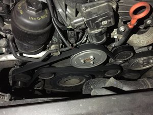

    Всем привет!
    Съехал на один зубец наружу ремень генератора (на ролике шкива коленвала). Поправили элементарно, но причина не ясна, да и не понятно что менять: ремень или ролики, или и то, и другое
