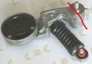

    Поменяли ремень, обводной ролик. После этого через пару дней снова свист, трест, стук и пр.... Глянули - оказалось сломался натяжитель в обозначенном месте...
    Начал искать на разборе, новый - оказалось большая редкость. Приняли решение аргоном заварить. Поставили, ремень снова надели (который новый, но он сбоку чуть износился уже после этого). Слегка какой-то звук слышен...
    Сколько он может проходить (завареный натяжитель)? Ремень все таки новый купить?

    Я предполагаю, что именно из-за отлома крепления натяжителя сначала ремень ослабел, затем стук пошел. как то так. свист был и на горячий мотор

    Обратил внимание, что при работе двигателя натяжитель ходит в пружине (примерно на 0, 5 см). Это нормально?

    это нормально...натяжитель выполняет функцию компенсации растяжения ремня во время работы мотора.
