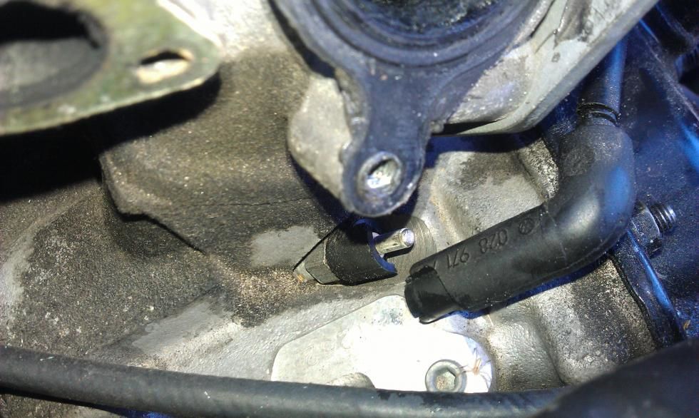

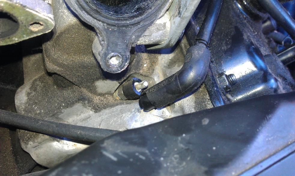

    фотки класс!!!! РВ - у меня хуже на много. забей.лей хорошее масло. через 5ткм меняй.
    турба - северный пушной зверек. не знаю что внутри, но нагнетающей крыльчатке абзац. из-за нее свист. люфт радиальный должен быть. осевой нет - меняй внутренности.
    масло в турбе - меняй кольца. на прогретом двигателе открой заливную горловину - дымит - колец нет.
