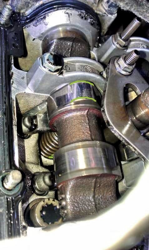

    по фото сказать сложно про износ, на кулочках РВ дорожка только визульная от масла, или же там есть физический желобок/канавка, попробуй ноктем или отверткой. Ничего подобного быть не должно.
    Далее, что с рокерами, они могут быть полумертвыми даже при живых РВ.
    Масло катрюсь подделывают чаще чем все остальные масла вместе взятые, делай выводы.
    Если турбина кидает масло - в ремонт ее, иначе скоро она крякнет сама.
    Свист от турбины - это просачивание воздуха под давлением через какуюто щель, что никак не говорит о остоянии самой турбины.
    Люфт вала быть должен даже на новой турбе, но вопрос какой он ? Если масло кидает, то и люфт уже не малый.

    На кулачках есть небольшая выработка (цепляется ноготь) но только лишь в самой острой части кулочка, по всей остальной части гладко.
    Как узнать что кидает масло: турбина или ВКГ???
    Шланг с ВКГ тоже в масле.

    Значит борозка есть - плохо, не долго осталось распредвалам.

    Бороздка, за которую цепляешься, вдоль или поперек движения кулачка?

    Только в этих местах есть выработка не большая, в других местах на кулачках ее нет.
    Что уже на подходе??? :(
  13. ipman
    ipman Старожил
    10 мар 2010
    7.256
    А6/C5 AKN '00
    Может забить? Будешь менять масло каждые 8-9 тыс. км, ЕГР забит. Чего еще надо. Этот слой металла, думаю, еще крепкий. ИМХО
    Не напасешься денех все подряд менять, хотя и просится. Езди пока едет, заглкядывай регулярно под крышки раз в год. Если сотруться - сам и поменяешь РВ/головы/мотор целиком. Умеешь уже. Предлагаю измерить высоту бугорка сейчас на разных кулочках, через полгода/год снова и сравнить.

    Ты видать видел только свой мотор, я такое видел и у людей и на 150тыс, поменяй рокер и забей и меняй чаще масло!
    Дай возможность деньгам до тебя добратся, не гони негатив!
    Машина ездит нормально, не дымит, не колбасит!, в цилинре 2 впускных и 2 выпускных клапана! Люди ездели БЕЗ РОКЕРОВ ПО 60тыс не замечая НИЧЕГО!
