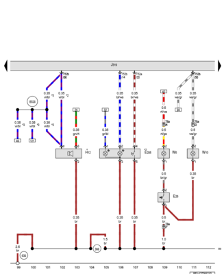

    Не могу найти в схеме, куда подключать проводку для подсветки ног задних пассажиров. В эльзе в почему то обрезано. (Ауди А3 с мая 2009)
    W10 - Right footwell light
    В красной фишке от сидения задействованы красно-сиреневый и черно-красный провода. upload_2023-4-7_21-32-18.png
  9. sanya-1
    sanya-1 Старожил
    15 дек 2003
    15.223
    Это не обрезано. Это не та часть схемы, где эта лампа расключена. Здесь показано, что с E26 пошел провод на w10. А сама W10 где-то на другой странице.

    Такс.... Это схема с адресами 99 - 112. А кинь схемку, где есть 94 адрес, хочу посмотреть куда второй бело-серый побежал.

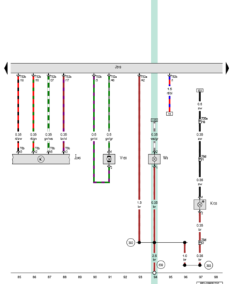

  13. sanya-1
    sanya-1 Старожил
    15 дек 2003
    15.223
    Ну и тогда нет вопросов. Тяни параллельно провода на сиденья. Желательно от «источника», т.е. откуда плюсовой выходит на подсветку переда, оттуда и на кресла тяни. Минус бери прямо из разъёма кресла.
