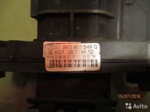

    Подскажите пожалуйста, у меня стоит мульти руль, походу накрылось возвратное кольцо, подойдет ли мне кольцо 4E0 953 541 или нужно искать с буквой B на конце?

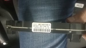

    был блок 8E0953549L, поставил ..Q, а ваг все равно показывает ..549L- что не так?

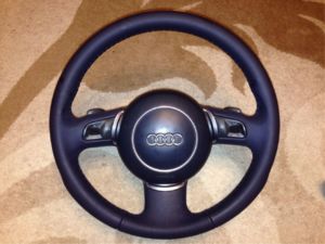

    1. Руль от A8 d3 4E0 419 091 AR 6K9 с кнопками MFC и лепестками Tiptronic;

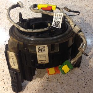

    3. Кольцо подрулевое 8E0 953 541 D (тоже родное, от этого руля. Почти полнофункциональное, нет лишь контактов подогрева);
    4. Блок подрулевой электроники 8E0 953 549 Q (заказан, но пока в пути);

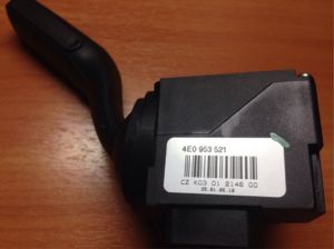

    5. Ручка круиз-контроля 4E0 953 521 с болтиками (купил до кучи, чтобы было и это тоже).
    SW(sport)mfc+tiptronic A8d3(4E) indigo 8E0953841D_A8D3(4E)
    8E0953549Q CC_4E0953521

    Это подтверждаю.. блок 8E0953549N не увидел мой руль, ошибка 01426 - нет связи..

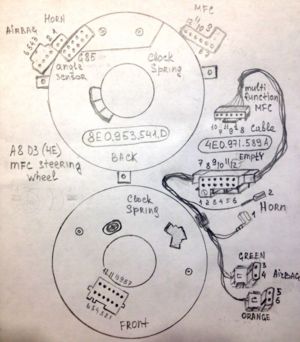

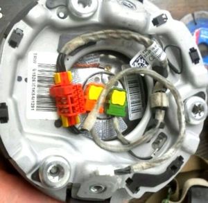

    Есть вопрос относительно подушек безопасности.. Кто-то тут писал, что оранжевая фишка - это основной пиропатрон, а зеленая - дополнительный.
    Изучив схему подключения, выяснил, что на пинах 3,4 основного разъема шлейфа стоит именно зеленая фишка, а на 5,6 - оранжевая..
    У авто с одним пиропатроном единственная фишка стоит на пинах 3,4.. Мне думается, что основной пиропатрон - зеленый, что на 3,4.. Что скажете?
    SWmfc_A8D3(4E)_electric

    #994 sanya-1, 12 сен 2016
    Собственно, поискал и пришел к мнению, что они ("фашисты") не правильно разжевали этот вопрос... Все догадки их основываются на сообщении одного чувака, якобы взорвавшего двухступенчатую подушку с целью определить какая первая ступень, а какая вторая (пост 14): http://www.audizine.com/forum/showt...-help-please?p=8813931&viewfull=1#post8813931
    Вот и наши тоже на него ссылаются: http://www.audi-club.ru/index.php?threads/podushka-s-2-mja-shtekerami.392296/#post-9479261
    А я вот, между делом, нашел такую вещь:
    Driver airbag module, Audi A8 2003>
    1- Airbag stage 2 (- N250)
    2- Airbag stage 1 (- N95)
    3- Earth connector
    4- Multi-function unit connector
    5- Coil connector
    (Источник: http://www.audi-portal.com/en/diagnostic/actuators_19219.html)
    что в целом подтверждает мою правоту относительно того, что:
    - зеленый (green) - N95 - 1 ступень (основной пиропатрон);
    - оранжевый (orange) - N250 - 2 ступень (дополнительный пиропатрон).
    AIRBAG A8 d3 (4E)
    Вот ещё от Q7:
    Driver airbag module, Audi Q7 2007>
    Actual design depending on equipment variant.
    Airbag stages 1 and 2 are marked accordingly on the airbag module.
    - Airbag stage 1 (- N95 green connector)
    - Airbag stage 2 (- N250 orange connector)
    (Источник: http://www.audi-portal.com/en/diagnostic/actuators_19228.html)
    Выходит, что все, кто утверждал, что оранжевый пиропатрон - основной - заблуждались!
    С другой стороны - это не так страшно, если фишки были надеты "по умолчанию" и ничего не перепиновывалось относительно клемм AIRBAG.. Потому что в итоге у авто, где в подушке был только один пиропатрон, сигнал на запуск приходит все равно на контакты 3,4 разъема в руле, а это и есть зеленая фишка, т.е. 1 ступень.
    Те, кто считает, что 2 ступень задействована тоже, раз нет ошибок - также ошибаются.. 2-я ступень остается не задействованной, так как на подрулевое кольцо со стороны блока управления AIRBAG приходит разъем только с двумя задействованными пинами, которые и есть в итоге 3,4 на разъеме в руле, а 5,6 так и остаются никуда не подключенными.

    В общем поставил я мультируль от A8 d3. С концертом-2, как и ожидалось, работает только колесо громкости. Проблем никаких особо не возникло. Все встало и заработало. Смотрится здорово, как будто тут и был всегда. Обод немного толще, с анатомическим рельефом под пальцы у боковых спиц, в целом приятный и удобный. Однозначно лучше, чем был!
    Фотки делал уже затемно, поэтому их качество так себе.
    SW A8 d3 in A4 b6 SW A8 d3 in A4 b6 Да, ещё хочу сказать, что первый не я.. Такой же руль ещё несколько месяцев назад установил наш товарищ - JACKSON http://www.audi-club.ru/index.php?members/jackson.76162/
    Вот только блок "N", что стоял у него, его не потянул, поэтому кнопки не работают.
    Увидев у него его руль "вживую", я и загорелся.
    DenisOK570 и dima2222 нравится это.

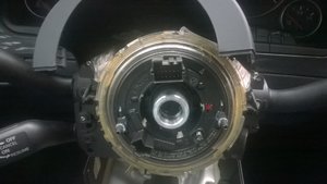

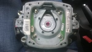

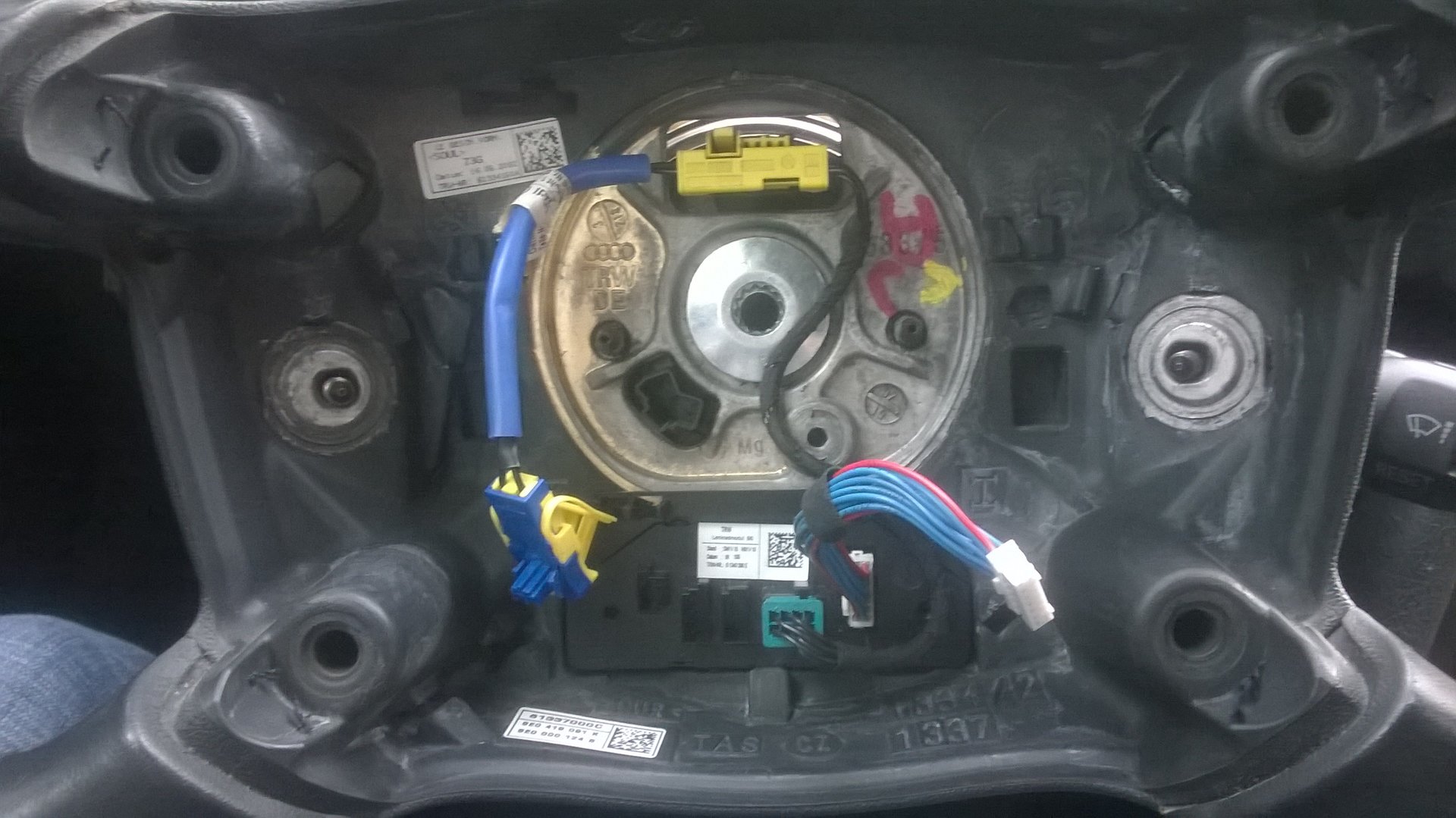

    Народ, помогите. Поставил себе на A4 B6 мультируль (обычный 4-спицевый). В итоге висит ошибка:
    Address 16: Steering wheel Labels: 8E0-953-549.lbl
    Part No: 8E0 953 549 Q
    Component: Lenksбulenmodul 0601
    Coding: 02042
    Shop #: WSC 06335
    VCID: 41835BDD4B92EB1
    1 Fault Found:
    01426 - Controls in Steering Wheel (E221)
    49-00 - No Communications
    Кольцо стоит на 12-пинов
    WP_20160920_005.jpg WP_20160920_012.jpg WP_20160920_022.jpg WP_20160920_025.jpg .
    Сейчас работает сигнал и подсветка кнопок. Сами кнопки не функционируют. Что может не правильно работать?
