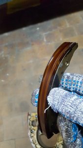

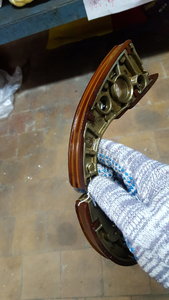

  7. Mihalih
    Mihalih Живу я здесь
    18 окт 2004
    1.972

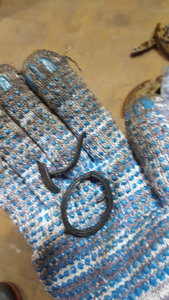

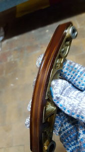

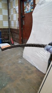

    A2 1.4 BBY
    Стерся не плохо и цепь была растянута

    A2 1.4 BBY
    Судя по трескотне у меня такие звуки были до замены цепей как раз с правой стороны. А вот бубнения не было

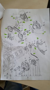

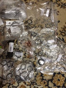

    A2 1.4 BBY

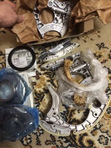

    Вот мой список. Там практически все что нужно. Отсутвует сальники распредвалов и заглушки и пару уплотнений не было

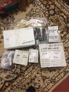

    A2 1.4 BBY
    Вот с примерными ценами

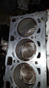

    Мне за 285 сняли ДВС с коробкой, разобрали двс до винтика, всё отмыли, расточили цилиндры, поставили чугунные гильзы, покрыли поршни полиамидимидом, поставили новые цепи, натяжители, успокоители, абсолютно все прокладки-резинки, вкладыши коленвала и т.д., и т.п.
    Скоро поеду на второе ТО. Масло опять доливать НЕ пришлось. Совсем НЕ пришлось. На fsi НЕ пришлось масло между ТО доливать, хотя часто люблю притопить. Забыл что такое возить с собой литрушку, которая вечно проливалась и усвинячивала весь пластмассовый поддон.))
