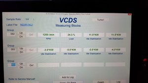

    Народ, подскажите, пожалуйста. Стоит ли беспокоиться по поводу цепей натяжителей. Первое фото на холодную второе на прогретом. Стрекочет только по утрам не каждый день.

    У меня такие же значения (ну почти такие), я думаю, что рано волноваться, вот когда будет 7 например, я бы задумался о натяжителях:)

    В какой группе?

    В 93, а есть варианты, раз речь о цепях:)?

    Не очень пока разбираюсь, поэтому решил уточнить. А что показывает 92 группа и 94?

    Подскажите цепи и натяжители живы? Скрин на горячую. А то с утра запускается не гремит ни чего. Но двигатель работает, как буд то бубнит внутри его что то. Звук со стороны задних крышек, что ль. Шумно работать стал вдруг что то. Даже в салоне слышно. Что там ещё может шуметь у нас?

    Судя по скрину то все норм,звук тяжело идентифицировать не услышав)

    У меня такиеже значения и цокает при заводе на холодную пару секунд, наши спецы сказали что это уже край и езжу на свой страх и риск

    У меня по показателям тоже все было норм, см. выше. А когда разобрали правый натяжитель уже максимально натянут.
